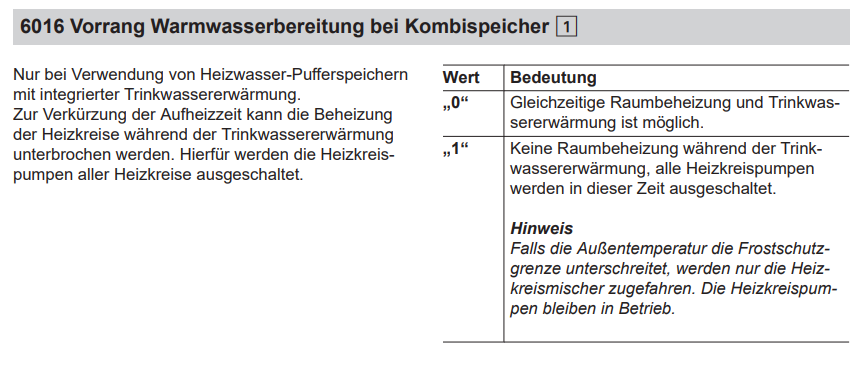

Hallo Wolfgang90,
über den Parameter 6016 kann festgelegt werden, ob während der Warmwasserbereitung der Heizkreis weiter mit Wärme versorgt wird oder nicht.

Bei Anlagen mit Mischer kann man einstellen,ob während der WW- Bereitung die Heizung weiterhin bedient wird. Der Mischer würde hier nur den Vorlauf für den Heizkreislauf reduzieren.
Hallo Wolfgang90,
