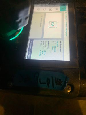

hiebei ist ein Foto von der Sekundärpumpe (w03 nach Schema Vitocal 350A) . Ist die Einstellung so richtig?
Was ist denn das für ein Pumpenmodell? Ich kenne es gar nicht.
7635535 Umwälzpumpe Wilo-Stratos MAXO
Danke, die Einstellungen hängen auch von den Heizkreisen ab. Hast du denn Probleme mit der Temperaturspreizung? Wie hoch ist die Differenz zwischen Sekundär-Vor- und Rücklauf?

Auf dem angehängten Bild ist die Sekundärpumpe aus und der Puffer wird gerade nicht beladen. Interessant wäre es, wenn du eins machst, wo die Anlage den Puffer auflädt.
Hallo Jot,
9 K Temperaturspreizung ist schon eher grenzwertig. Hier würde ich die Pumpendrehzahl etwas anheben.
deswegen meine ich die Einstellung ist falsch , aktuell ist bei Heizkörper-Dynamik adapt Plus und in diesem Modus kann man die Drehzahl nicht einstellen. Die Einstellung bei der anderen Pumpe für Warmwasser kann man einstellen . Kannst du bitte mir sagen wie kann die Pumpe richtig einstelle? etwas in der Einstellung stimmt nicht aktuelle

Du kannst "Drezahl n-const." einstellen. Geh dafür auf den Einstellungsassistenten, um dies zu ändern. Anschließend kannst du über Sollwert-Drehzahl die Leistung der Pumpe und somit den Volumenstrom ändern. Die Anleitung hatte ich dir dazu schon angehängt.

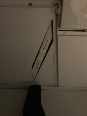

wir haben die gelieferte Filtern 7372427 noch nicht gebaut und vielleicht daran liegt es das sie Lüftfeuchtigkeit bis auf 22%trocken wird und manche sind auch krank geworden.
Wir haben für die beide Geräte W-300 2 Sets F7/G4 . Wo soll F7 rein rechts oder links ?
Ist dass so richtig oder sollte F7/M5 sein?

wenn kein Enthalpiewärmetauscher installiert ist, wird kein M5 eingesetzt. Beim Einsetzen der Filter kommt es auf die Ausführung des Vitovents an.
mich habe die Z019042 300-W H32 C400 R und Z019041 300-W H32 C325 L und beide haben Enthalpie ZK05285. Mein Frage ist welche Filter mussen rein?
bei H32 C400 R : Pos A F7 und Pos B M5? oder F7 auch?
bei H32 C 325 L : Pos A M5?oder auch F7? Pos B F7 ?
kannst du bitte die Artikelnummer schreiben ?
Danke !
Hallo Jot,
du musst folgende Filter einsetzen:
Vitovent 300-W H32S C400 (R) -> ZK05288
Vitovent 300-W H32S C325 (L) -> ZK05288
Dies sind beides F7 Filter.

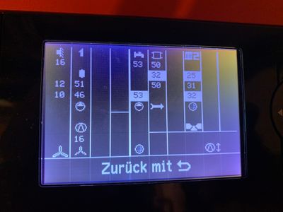

wir haben Vitocell 120 Z021890 und wir kriegen nicht die Hälfte warm. Kundendienst war Vorort und meinte alles in Ordnung , obwohl ich ihn gebeten habe um die Werte zu kontrollieren (gezielt deiner gesprochen ). Nach 2 Minuten Wasserverbrauch springt die WP um WW zu schaffen.
Soll eigentlich immer mindestens 500 L fur WW zur Verfügung stehen? Wir haben in einem Jahr 3507 Verdichter Starts für 1753 Betreibsstunden !!!!! anbei ein Foto von den Werten.
