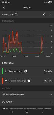

Meine 35 Jahre alte Solarthermie wurde so in das WP-System mit integriert, bei Sonnenschein hat zur Zeit die WP von 10-20 Uhr Pause.
Im Januar erzeugt die Solarthermie bis 55° Vorlauftemperatur, im März schon 65°.
Vorlauf Solarthermie ist ganz unten im Pufferspeicher angeschlossen, damit der ganze Inhalt erwärmt wird.
Meinen überschüssigen Solarstrom brauche ich großteils für unsere Autos, zur Wassererwärmung ist mir der zu schade.
Hier der heutige Tagesverlauf zum Beispiel, AT um 6.00 Uhr -2°C, AT um 12.00 Uhr +12°C.
