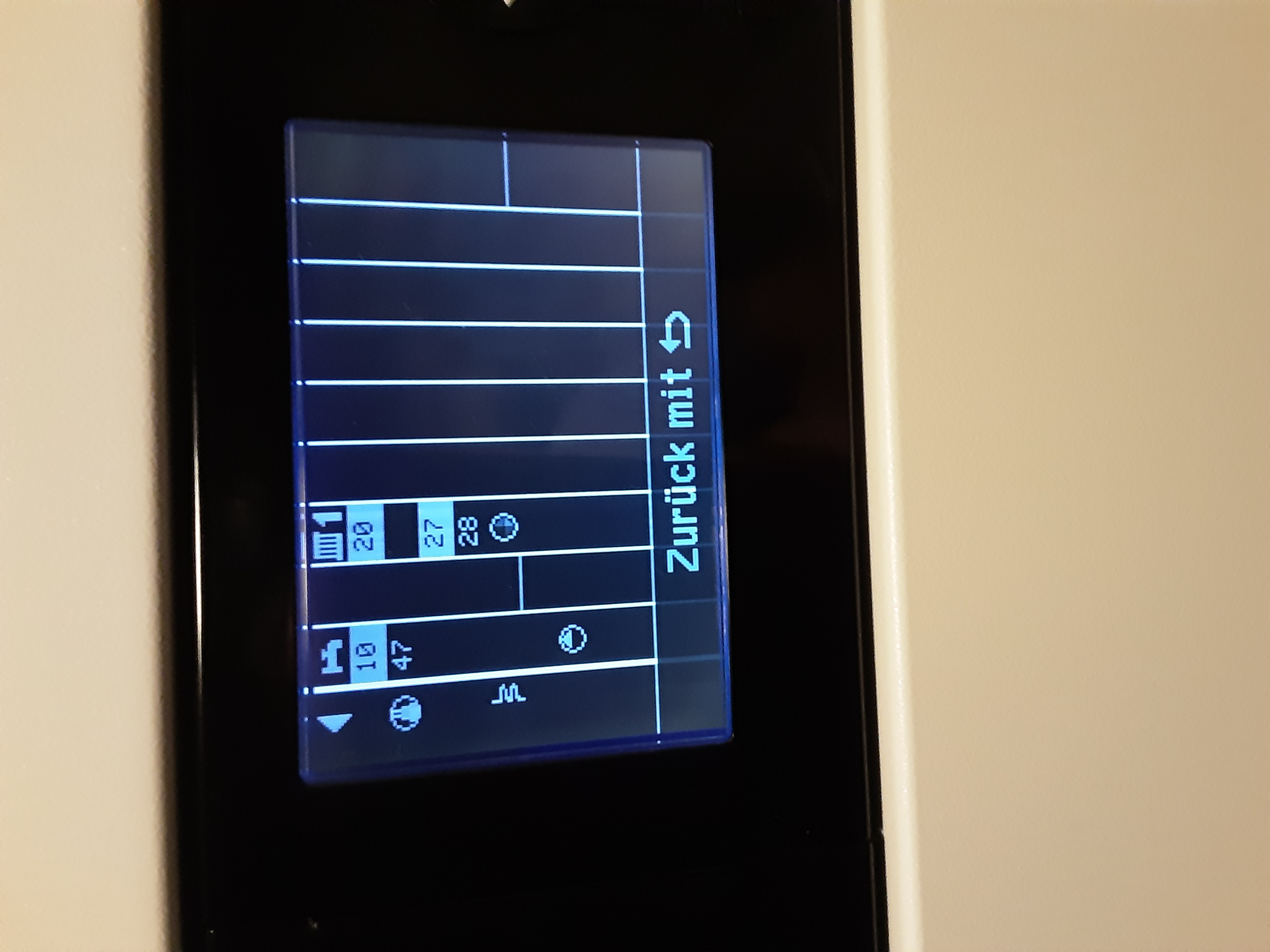

Kannst du im Log schauen wie lange die WP für Warmwasser bzw Heizkreis laufen?

Wegen Log muss ich erst schauen wie ich das mache...
ja das meine ich

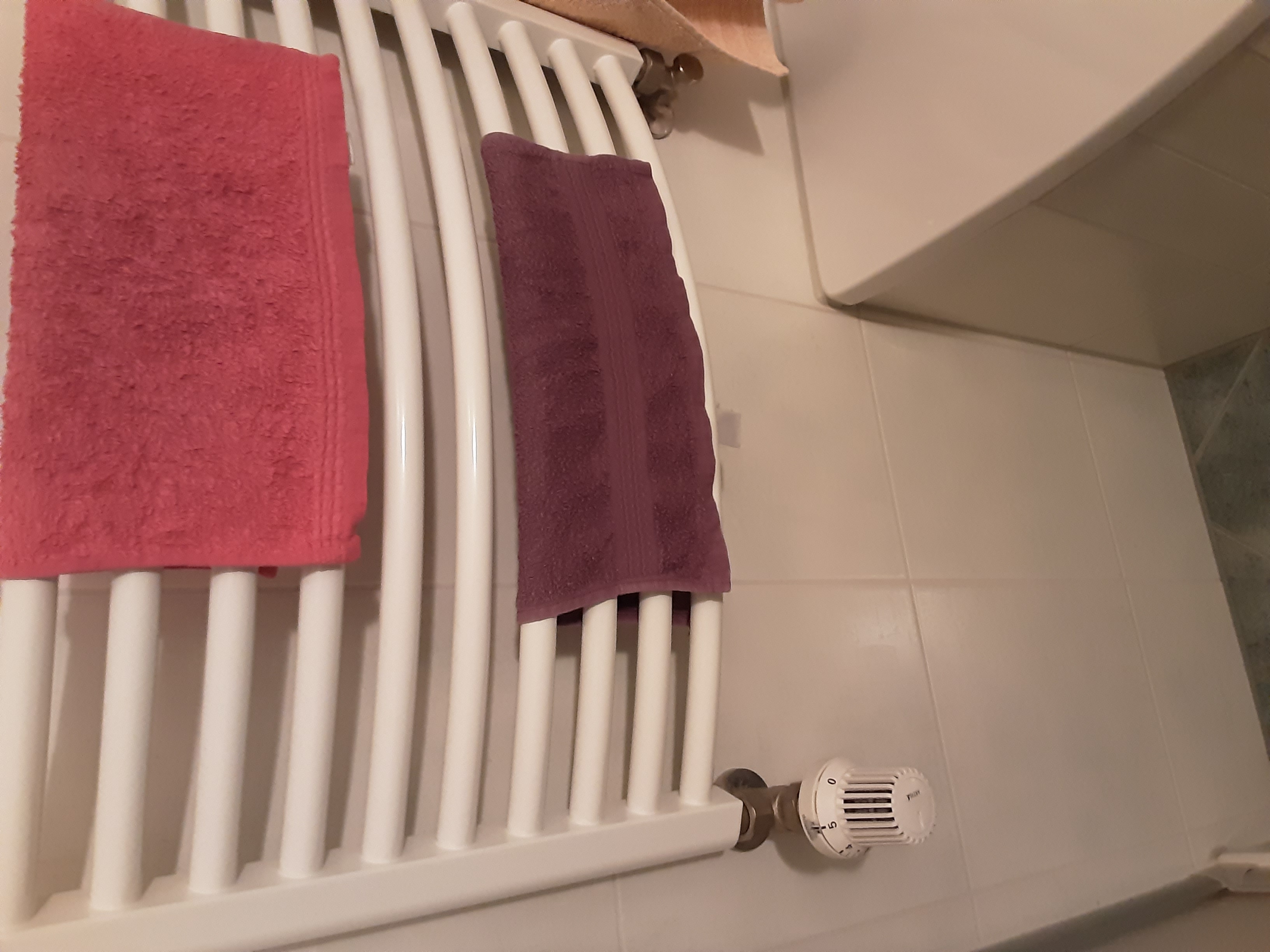

Achso noch ne Idee: Überströmventil kann auch zu weit offen sein. Dann kommt zu schnell das warme Wasser wieder oder ein kurzer Kreis (Handtuchhalter etc.)
Na da schau her... hab das Thermostat gleich auf 2 gedreht...

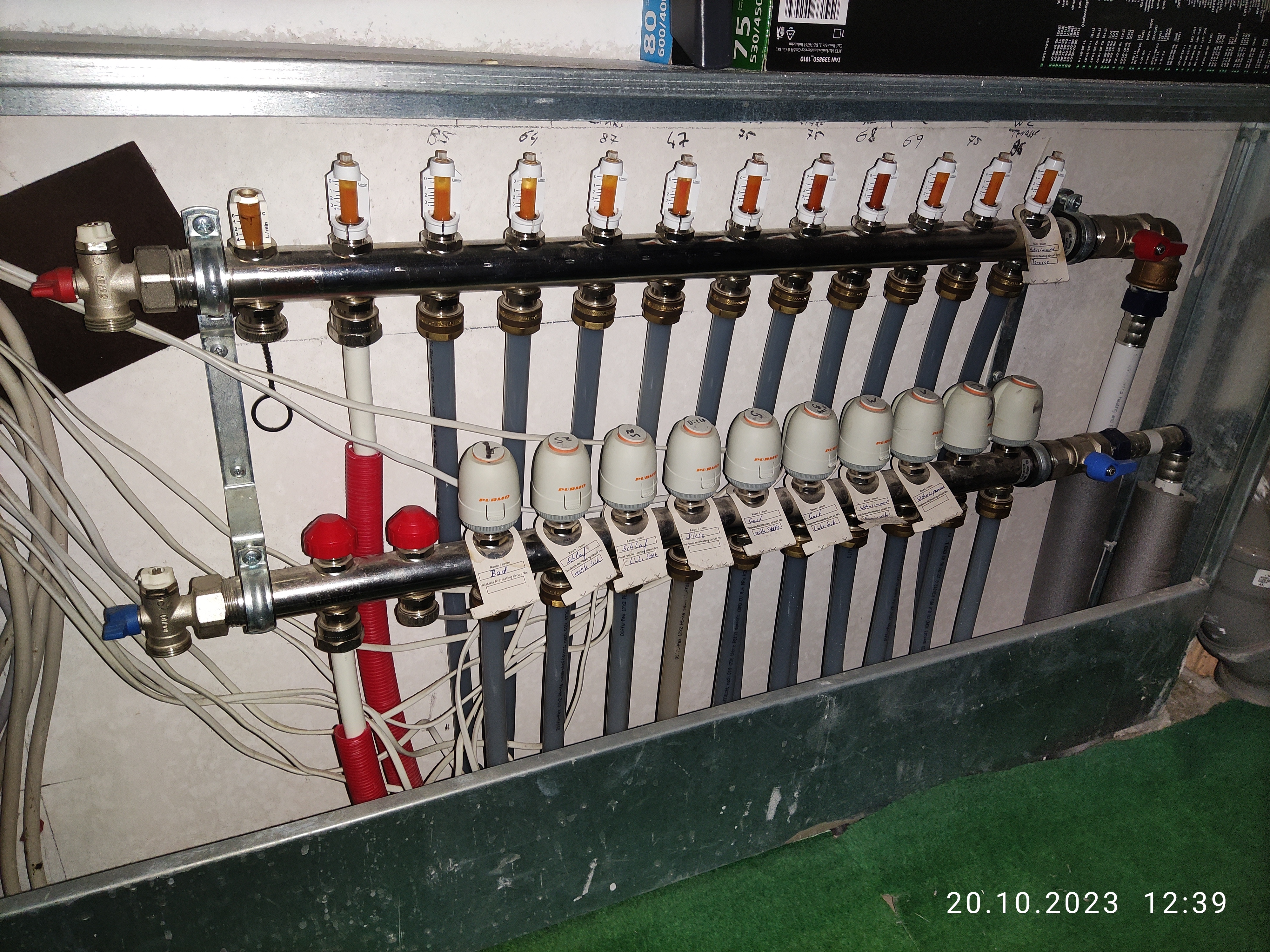

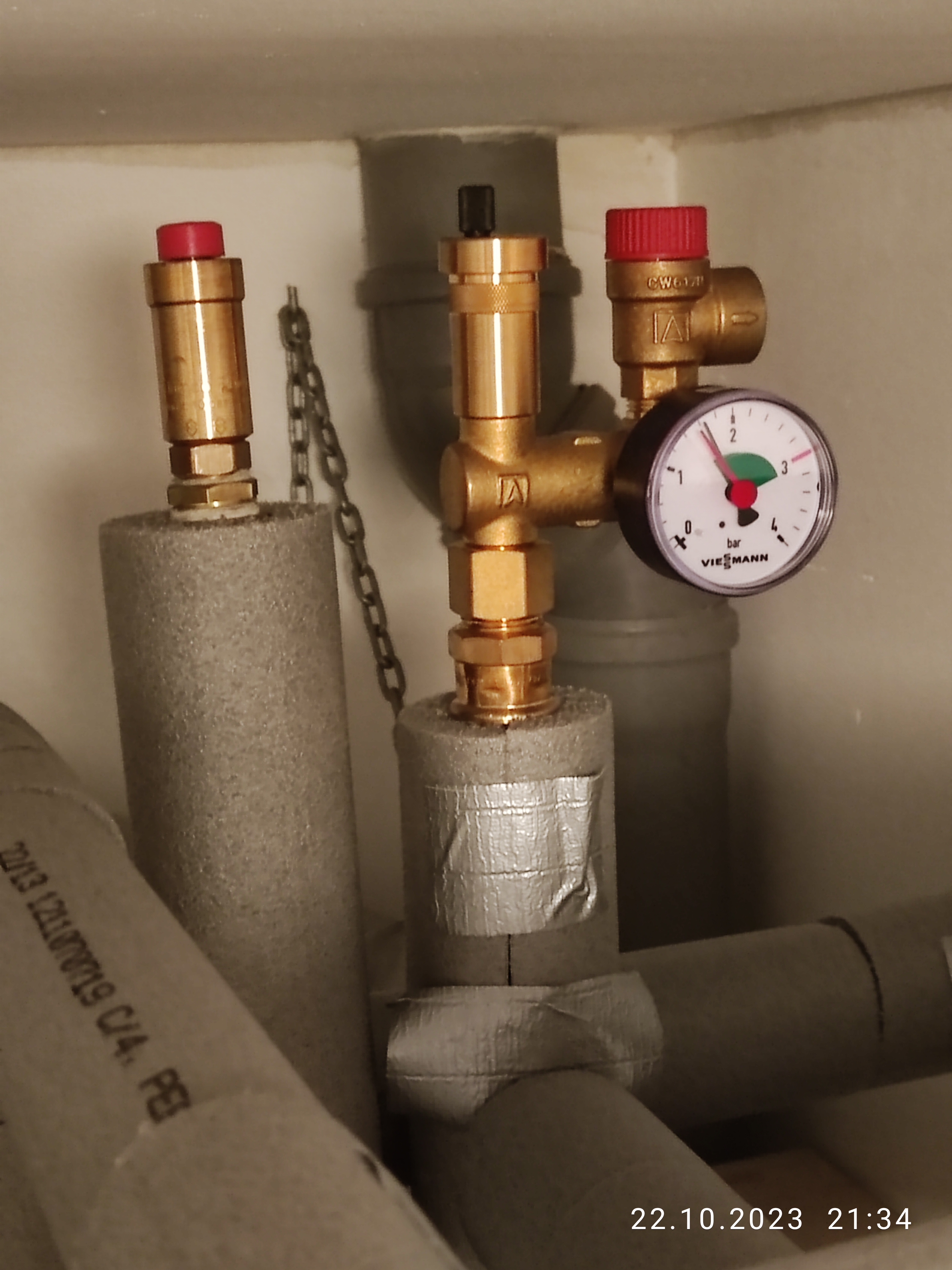

Überströmventil was und wo sitzt das? Vielleicht oben über der WP?
Ich schick Mal Bild vom Verteiler und oben...
Und hat die Änderung der Temperatur und oder das Runterdrehen des Handtuchhalters etwas bewirkt?
das überströmventil kann im HK- Verteiler sein - bei dir nicht- oder in der Nähe der Heizung. Das Bild nahe der Heizung ist Manometer, Entlüftung bzw Überdruckventil.
es muss nicht immer verbaut sein.
Was mich irritiert ist die Anzeige der Röhrchen/ Durchflussmenge:
Die ganz rechten kann ich nicht sicher erkennen, aber Diele ist komplett zu und wenn die anderen alle auf ca 1L/Min stehen komme ich auf 600L/h.
wo kommen also deine 1100L/h her?

Zu2. Überstromventil hab ich nicht gefunden, nix da. Oke wenn es nicht sein muss...
Zu3. Die Durchflussanzeiger hab ich vor 2 Jahren bei der Servicewartung erneuern lassen. Diele ist tatsächlich fast zu. Weiter glaube ich gelesen zu haben, daß 1 für 100 Liter steht...
Naja, wenn ich nun die weiße Kappe für die Diele nach oben abziehe erwartet mich wahrscheinlich ein 11er Sechskant und ein kleinerer Vierkantdom...? Den müsste ich jetzt wie drehen um den Durchfluss zu erhöhen? (Schlüssel hab ich)
Die weiße Kappe- falls ich sie kaputt mache- ist ja bei offenen ERR funktionslos, naja wäre schade drum.
Vielleicht warten bis zum nächsten Service/ 1Jahr? Oder doch nochmal die Fachfirma kommen lassen und alle nachstellen lassen, ist ja letztes Jahr noch Garantie...

um für etwas Durchfluss bei der Diele zu sorgen, kannst du auch den Regler abschrauben und dafür eine der roten Kappen draufschrauben und den Durchfluss auf 0,5 oder weniger begrenzen. Die Diele zieht sich ja sonst die Wärme aus den anderen Räumen. Aber so hast wieder etwas mehr Durchfluss.
bei den Durchflussanzeiger kann es sein dass diese gedreht werden können. Das kannst nochmal probieren. 1L/min ( so wie es zumindest draufsteht und üblich ist) bei 10-11 Heizkreisen ist nicht viel. Nun müsste man wissen welche Rohrdimensionierungen drin sind aber für mich sieht es so aus als ob die alle gleich eingeregelt sind durch den hydraulischen Abgleich.
