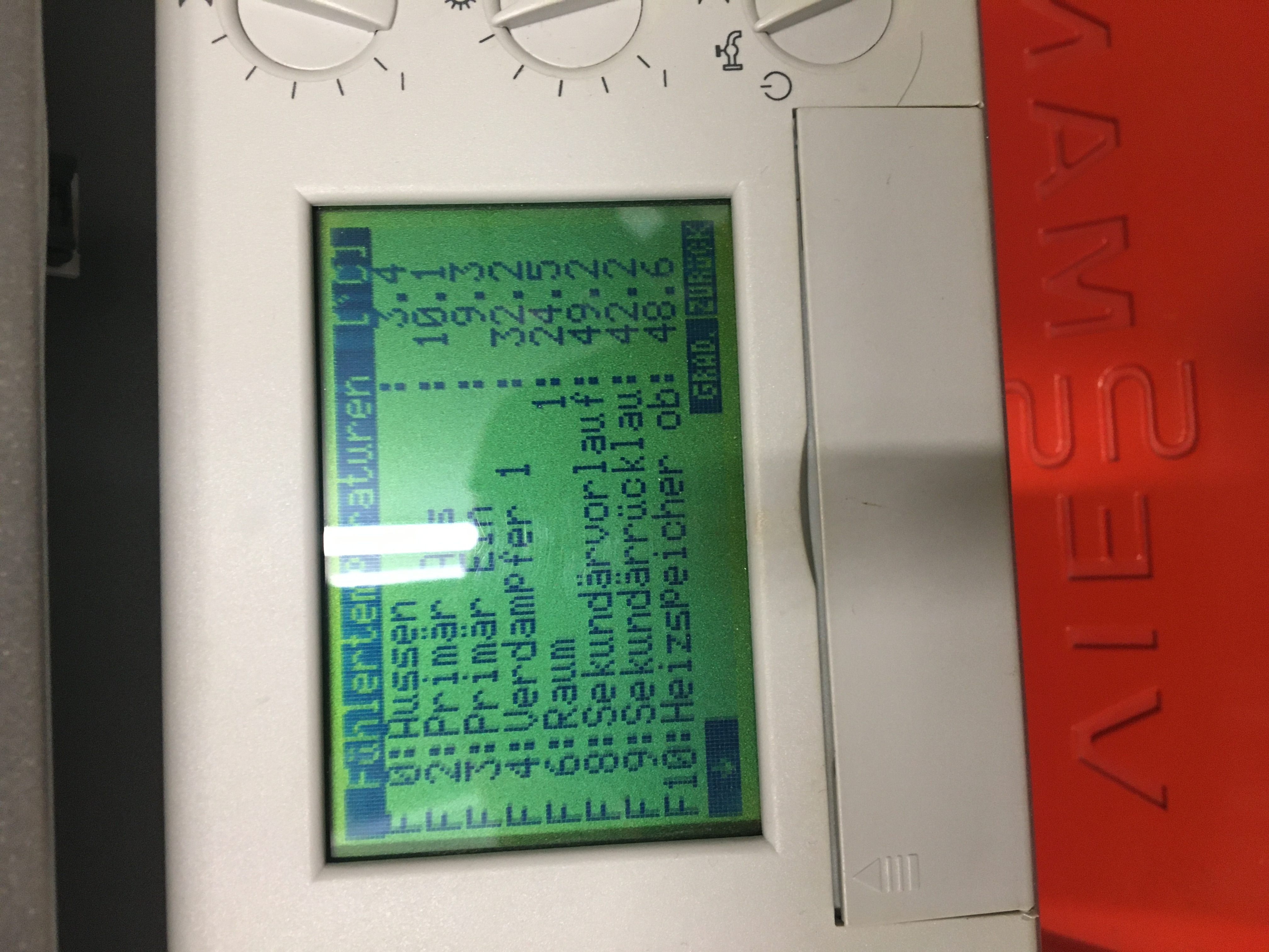

Nun bilde ich mir ein, dass die Wärmepumpe recht lange läuft, auch wenn wir strahlenden Sonnenschein haben, und die WW Kollektoren zusätzlich beisteuern. Das war früher nicht so. Was mir als erstes aufgefallen ist: Wieso ist Primärseitig EIN niedriger als Primär AUS? Ist doch verkehrt herum?

Hallo Flo, erstmal Danke für die Antwort! Bin schon am verzweifeln. Ja, ich habe mir ein digitales Temperaturmessgerät besorgt. Und direkt an die selbe Stelle geklemmt, wo die Fühler auf die Leitungen geklemmt sind Eventuell ist dieses nicht so genau, aber es zeigt die selben Werte an, wie die WP, nur um ca. 0,5 Grad darüber. Also sollten die Fühler und die Anzeige der Wärmepumpe passen. Primär Aus meist um ca 3 Grad höher als Primär ein.

Die Sensoren wurden "manuell" nicht vertauscht. Da war keiner dran, die letzten 15 Jahre. Und das was die WP misst und anzeigt deckt sich ja mit dem, was mein externes Messgerät anzeigt: Der Fühler bei der Sole Eingangsleitung aktuell -0,5Grad, und Ausgangsleitung +3Grad.
