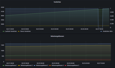

Verdichter Status:
Parallel dazu der Energieverbrauch des Gebäude (gut zu erkennen wann die Heizung läuft):
Belastungsklassen:
Verdichterstarts 42, Laufzeit ~10h:

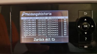

Meldungshistorie, seit Beginn fas wöchentlich/täglich, Meldung kommt und ist gleich wieder weg:

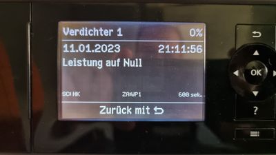

Logbuch, Verdichter geht auf 38% und nach 3 Minuten wieder auf 0%:
Meine Frage ist, das "AN-AUS-AN..."-Muster ist die Modulation?
Ist das Verhalten "normal" - wenn nicht bewertbar, welche Daten fehlen noch?

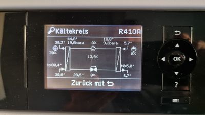

- - 4 Grad Außentemperatur
- Verdichter läuft seit gestern Mittag durch
- Daten Kältekreis siehe Foto (Spreizung etwas mehr, denke aber das ist normal bei der Außentemperatur)

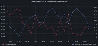

Hier der aktuelle Gafana-Auszug:
Das System arbeitet aktuell in den Belastungsklassen 2-3...
Ob der Verdichter moduliert oder nicht, sieht man nicht, ich sehe es nur am Energieverbrauch, ziemlich positiv bis jetzt:
Stand jetzt: 13,41kWh...
Natürlich ist das alles ein Snapshot von heute...Muss man noch weiter beobachten...aber man sieht einen Effekt... 🙂

Bezieht sich der Stromverbrauch auf 24h?

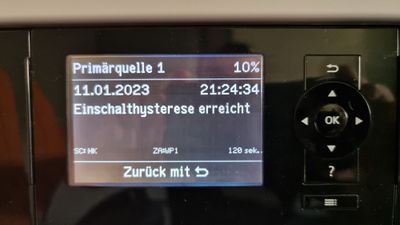

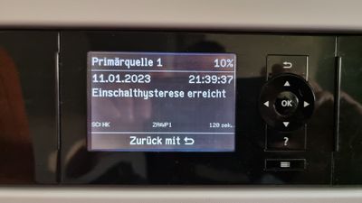

auffällig konnte ich das einmal beobachten, ja,...
Interessant ist, das es genau an einem Tag aufgetreten ist, an dem Mittags ein Hinweis eingetragen wurde:
Hier der Ablauf wenn der Verdichter an/aus geht:
Evtl. nur eine einmalige Sache,...!?
Grüße,
Sven
Die 20 ist eine Regelhochdruckstörung. War eventuell die Umwälzpumpe blockiert oder versehentlich ein Absperrventil geschlossen?
