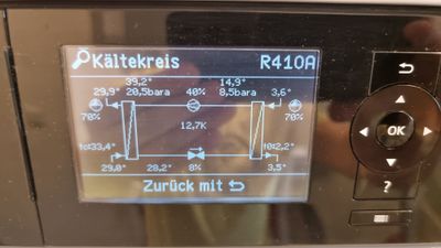

Also erstmal, nein das ist nicht die Modulation. Das ist ein starkes Taktverhalten welches vermieden werden sollte da es der Lebensdauer des Verdichters nicht zuträglich ist. Die Modulation ist die Fähigkeit, dass deine Anlage den Verdichter nicht nur mit 100% Vollgas betreiben kann, sondern auf geringere Leistung herunterregeln kann. Das sieht man am besten an der Momentanstromaufnahme, falls du deinen Stromzähler auslesen kannst. Ich kenne die 333G nicht, aber dem Logbuch nach zu urteilen ist es auch so, dass sie nach einer längeren Pausezeit erstmal 3 Minuten mit 100% Verdichterleistung startet (auch wenn im Logbuch nur 38 stehen..). Erst danach beginnt sie zu modulieren und herunterzuregeln.
Du kannst im Logbuch die einzelnen Einträge mit der OK Taste anklicken, dann sieht du die Zeitstempel und noch Hinweise dazu. Schau mal da rein. Steht da vielleicht was von Einschalthysterese und Ausschalthysterese erreicht?
Wenn du übrigens das Bild des Kältekreisreglers anschaust (? lange drücken, dann mit den Pfeiltasten hin und her blättern), sieht du mit welcher Leistung der Verdichter aktuell läuft. Schau mal was sie dann bei den kurzen Takten die 3 Minuten lang genau macht.

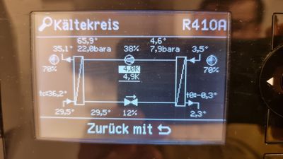

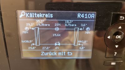

Da läuft sie jetzt gerade mit 38%. Beobschte mal wenn sie diese kurzen Takte macht mit welcher Leistung dann der Verdichter startet. Das ist der Prozentwert oben in der Mitte

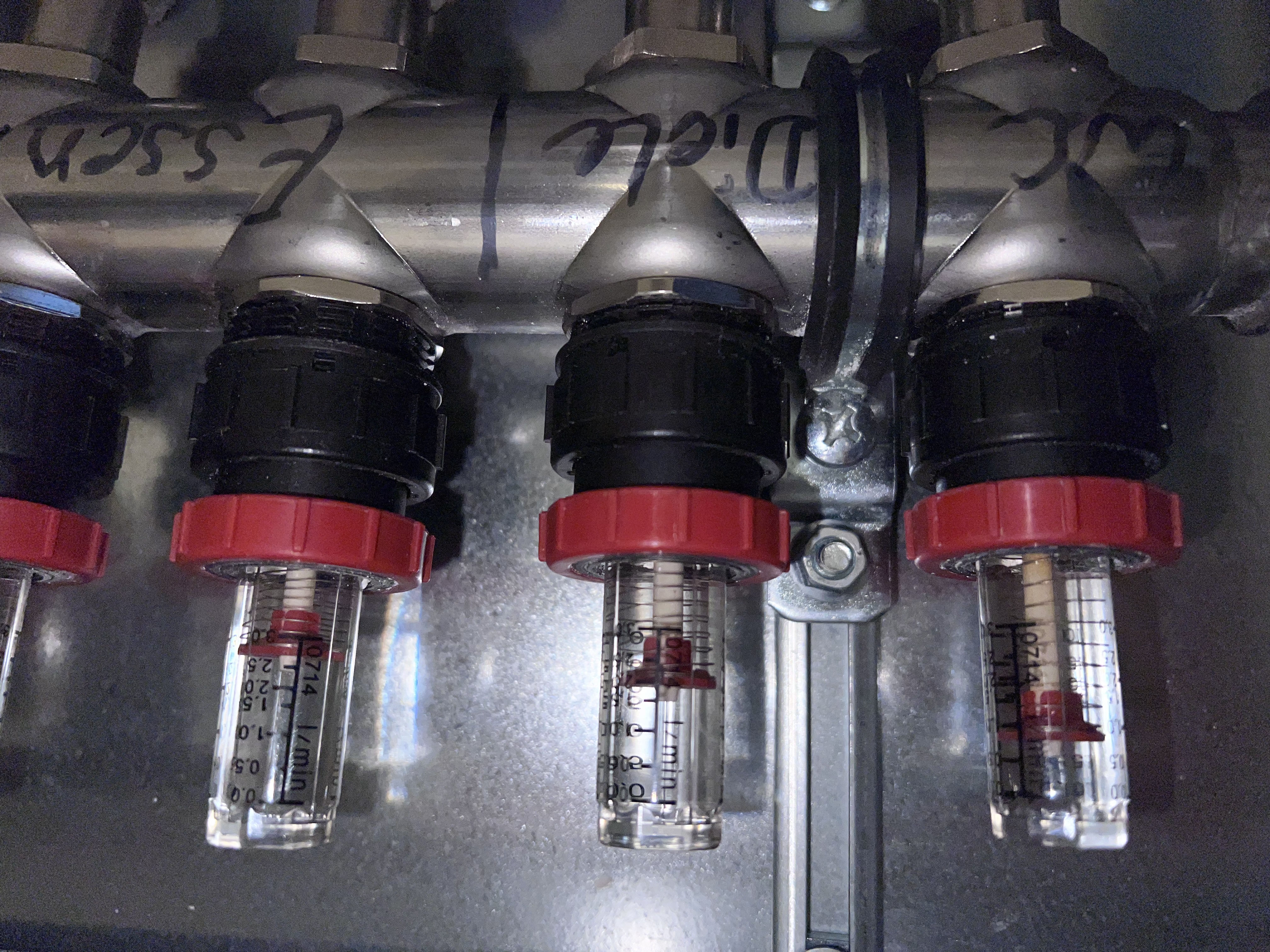

kannst du auch mal deine Topmeter (s. Bild) in den Heizkreisverteilern alle Durchflüsse addieren auf was für einen Volumenstrom du kommst?

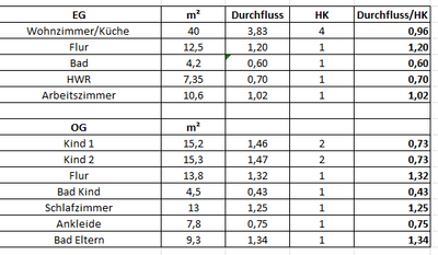

eingestellt ist es ~so:
Wobei man sagen muss, dass Schlafzimmer/Ankleide immer zu sind (durch Thermostat) und Kind 1/2 nur nach Bedarf. Die restlichen Thermostate sind in der Regel immer offen.
Generelle Frage: Man ließt oft das man das ganze über den Durchfluss regeln soll und nicht über Thermostate, macht das tatsächlich Sinn oder ist es auch über Raumthermostate möglich?
Sollten im Schnitt ~600l/h sein...Eine Einstellung der 70% auf 100% habe ich in den Einstellungen nicht gefunden...

hast du die kleine 333-g? Wenn ja, diese hat lt Datenblatt einen min Volumenstrom von 600l/h (die große 720). Da du ankleide und schlafen aus hast liegst du darunter (561l/h).
ERR sind bei deiner Konstellation kontraproduktiv da du mit offen Thermostaten schon den min Volumenstrom nicht erreichst. Somit würde das Takten noch schlechter werden.

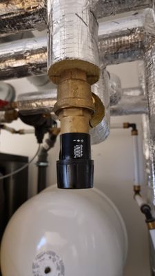

@shaensel Hast du ein Überströmventil und hörst du ob da schon permanent was drüber läuft

Naja es bringt halt nix die Heizkreise auf zu drehen wenn die Pumpe den Durchfluss nicht liefert. Dann drehst du einen hoch dafür sinken die anderen ab. Die Pumpenleistung muss hoch genug sein und das Überströmventil sollte eigentlich im Normalbetrieb wenn alle HK geöffnet sind nichts durch lassen.
Am HKV ist aktuell kein Kreis über 2l/min eingestellt. Die meisten zwischen 1-2l/min...

Dann versuche alle aktuellen Werte um z.B. 25% oder 33% zu erhöhen. (um im Anschluss die Heizkurve zu senken)
Wenn dir das mit der aktuellen Pumpen Drehzahl gelingt - wunderbar.
Dann könntest du das ganze noch mal wiederholen und noch mal 25% drauf geben.
Wenn aber der Fall eintritt wie Saibot beschreibt muss die Drehzahl hoch.

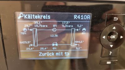

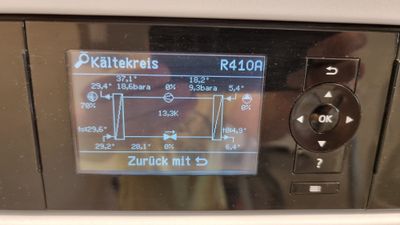

Ich habe hier mal ca. 10 Minuten aufgenommen:
Nur Sekundärpumpe an...dann irgendwann Primärpumpe...dann Verdichter wieder auf 40%... 😞
