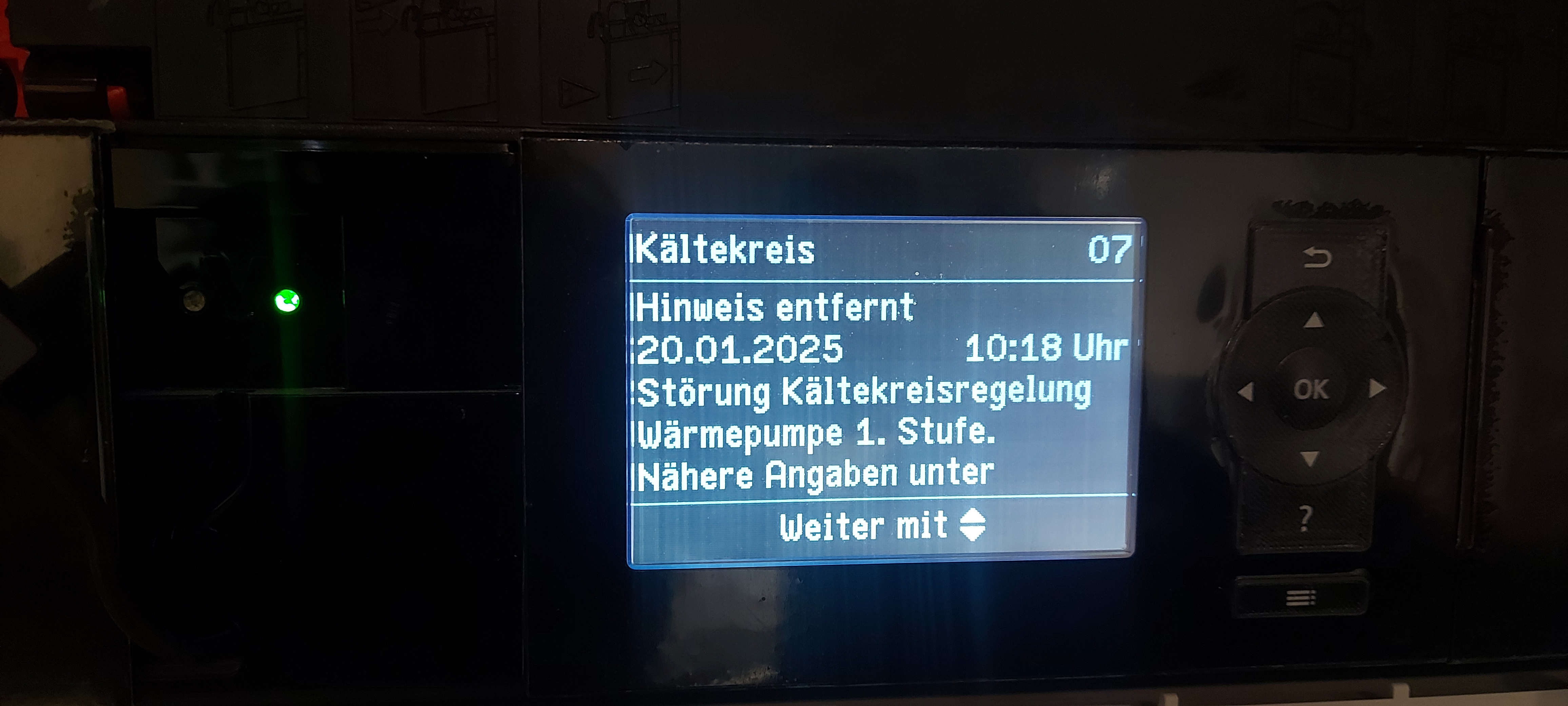

Bei meiner Vitocal 333G BWT 331.C06 (Herst.# 7745932001022123) liegt die Fehlermeldung „Kältekreis 07“ an (s.h. Foto).
Der Verdichter schaltet nach ca. 30 -60 min Betrieb ab und startet dann gleich wieder. Die Heizung und Warmwasser funktionieren, aber diese Betriebsweise reduziert die Lebensdauer sicherlich drastisch….
Die Heizung hatte am 20.01.25 eine Wartung durch den Viessmann WKD.
Er sagte, daß der Fehler erst gesucht werden könne, wenn die Heizung in den Zustand "Störung" geht und über den elektrischen Heizstab betrieben wird. Dann solle ich über den Heizungsbauer oder Viessmann einen Termin zur Fehlerbehebung ausmachen...

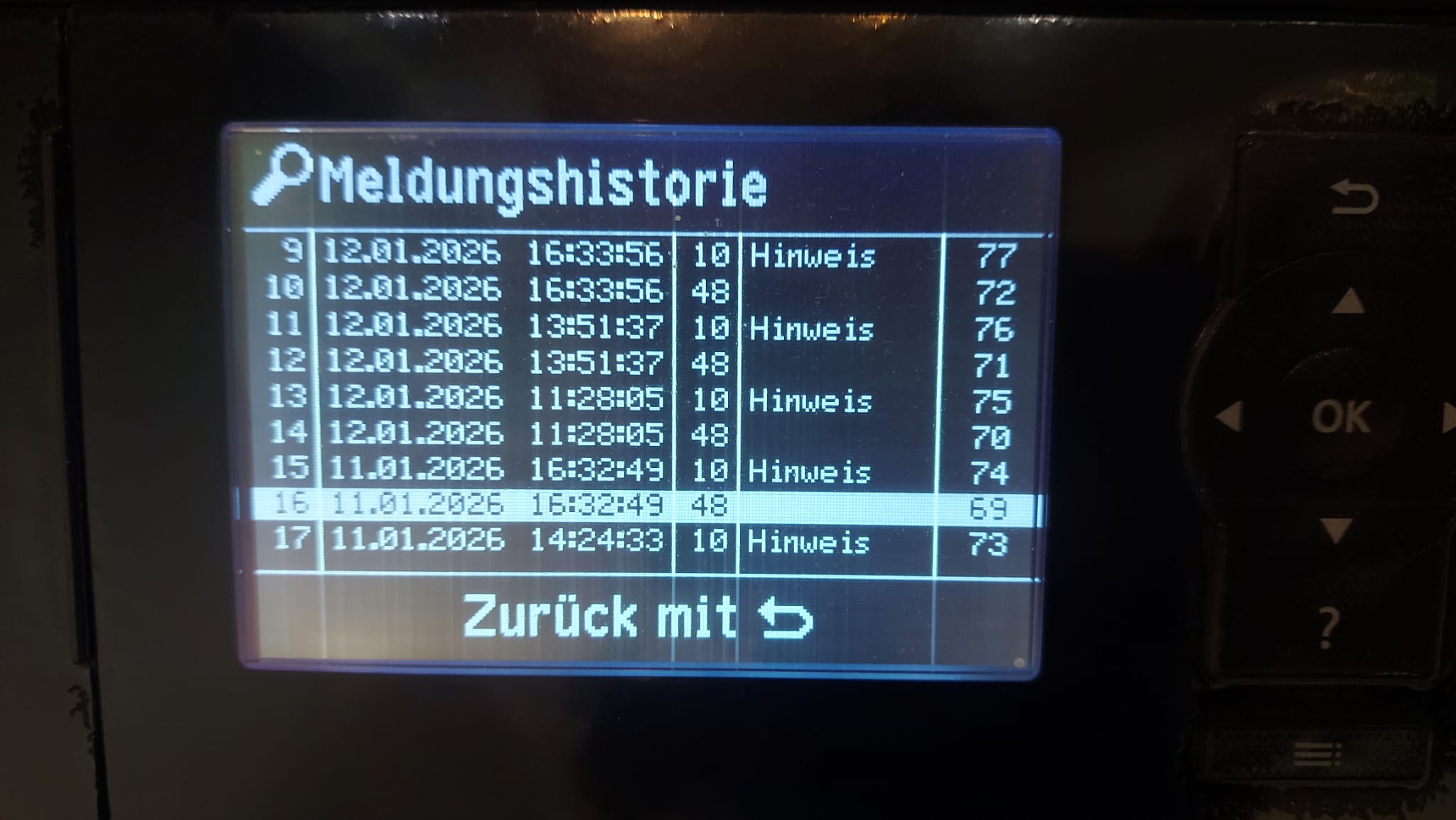

Man müsste aber doch sicherlich über die detailliertere Meldungshistorie (s.h. Foto) oder dem Auslesen von weiteren Parametern den Schaden genauer eingrenzen oder lokalisieren können?

Ich hatte am 31.03.25 einen erneuten Viessmann-Service-Termin. Als Fehlerursache für die Fehlercodes 0x48 wurde der Software-Stand identifiziert. Daraufhin wurde die Software upgedated und auch die Heizkennlinie wurde reduziert. Der Probebetrieb verlief fehlerfrei. Über den Sommer und zu Beginn der Heizperiode habe ich leider die Meldungshistorie nicht ausgelesen, mir ist aber auch nichts aufgefallen.
Seit geraumer Zeit schaltet der Verdichter wieder alle 45 – 60 Minuten ab und dann wieder an. Es gibt in der Meldungshistorie vom Kältekreis wieder den Fehlercode 48 (s.h. Bild) und ein „Sägezahn“-Muster im Stromverbrauchsprofil.
Ich vermute, daß dieser Fehler vor allem bei geringer Temperatur des Kältekreises auftritt. Aktuell ist die Soletemperatur bei Eintritt -2,4° und bei Austritt -4,3°.
Welcher Fehler liegt vor? Wie kann dieser behoben werden?
