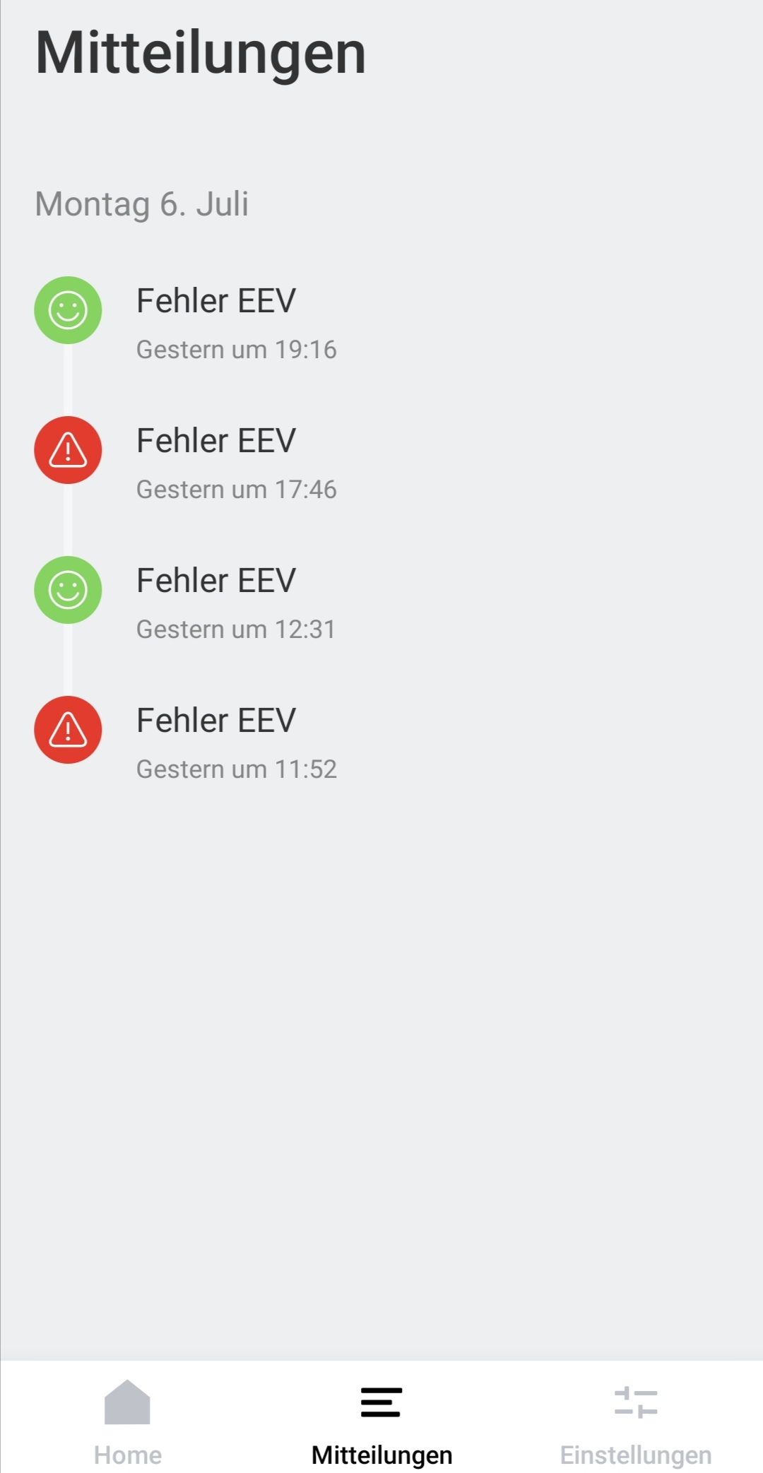

Vitocal 333-G BWT 331.C12 zeigt in den Sperrzeiten die Meldung 05...
Mein Gerät zeigt in den Sperrzeiten diese Meldung. Kann das ein Fehler für das Auflegen der Sperrkontakte sein?
Die Meldung EVU-Sperre bekomme ich nicht.
Was kann sonst diesen Fehler hervorrufen?

Welche Meldung angezeigt wurde kann ich gern aus der Historie noch nachvollziehen, aber...
Mich hat die letzten Tage immer mehr verwundert, dass ausschließlich in den Sperrzeiten diese Meldung hoch kommt. Gestern Abend habe ich dann die Verkleidung der Heizung abgenommen um an das Klemmbrett zu kommen. Siehe da mein lieber Elektriker hat beim Zählertausch vergessen die Sperrkontakte aufzuklemmen. Diese hingen frei im Anschlussraum und die Standard-Brücke war weiterhin gesteckt. Ich habe während der Sperrzeit die Brücke entfernt und die Leitungen angeschlossen. Nun kommt nur noch die Meldung EVU Sperre, aber keine Fehlermeldung mehr.
