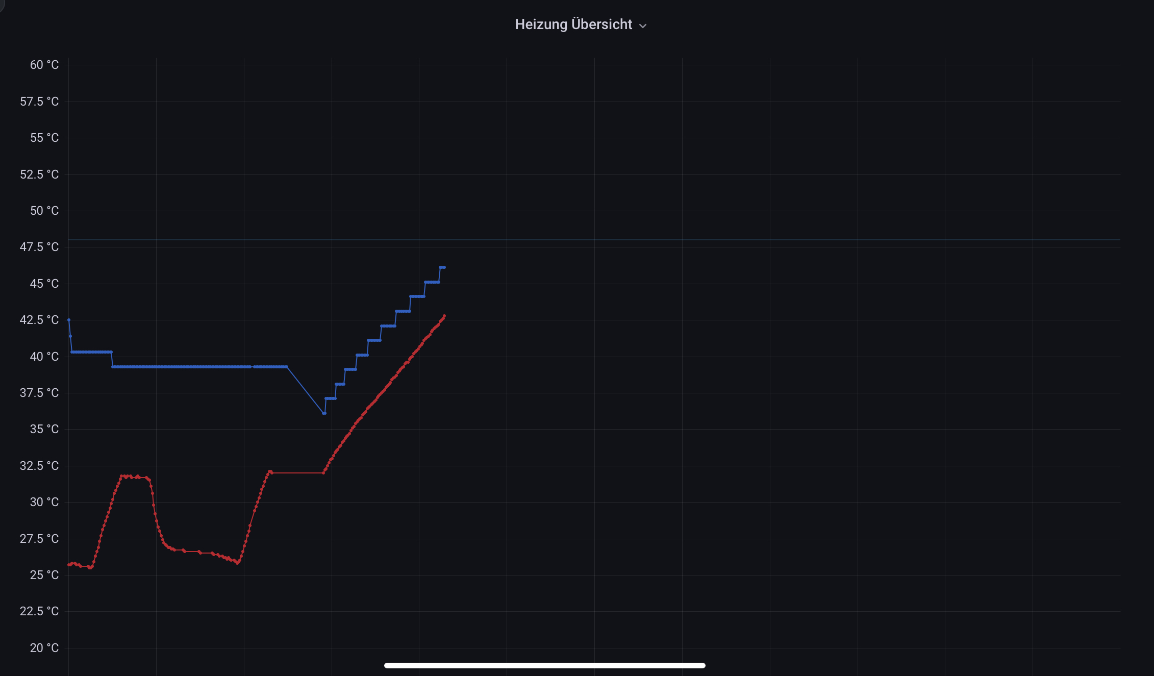

3. Wenn TW geheizt werden muss und HW ebenfalls, werden beide parallel geheizt + HW so lange bis TW Bereitung abgeschlossen ist: Wird das TW auf die Zieltemperatur aufgeheizt und muss das HW ebenfalls geheizt werden, passiert es, dass beide gleichzeitig erhitzt werden. Das kann ggf. Absicht sein, nur wird das HW dann so lange erhitzt, bis der Zielwert des TW erreicht wurde. Siehe Screenshot anbei.

zu #3: das Ganze passiert regelmässig:

Danke für die Nummer, ein internes 3-Wegeventil hat deine Anlage nicht. Sie hat jeweils eine Umwälzpumpe. Dementsprechend kann es sein, dass eine der Rückschlagklappen hängt. Dies muss überprüft werden.
Die Rückschlagklappe wurde getauscht, nun hält das WW die Temperatur wieder gut. Das WW läuft auch bei der Erhitzung nicht mehr in das HW zurück, da die Klappe wieder funktioniert.
