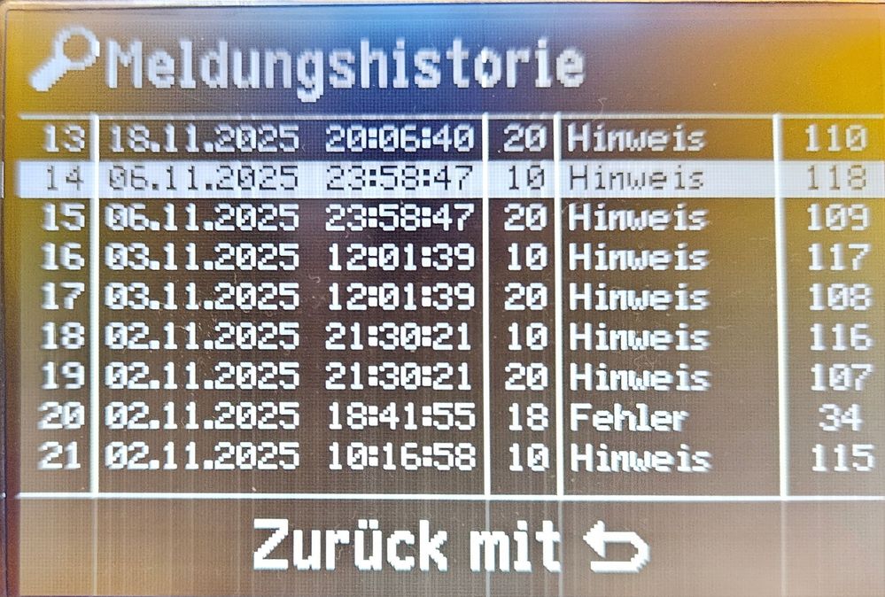

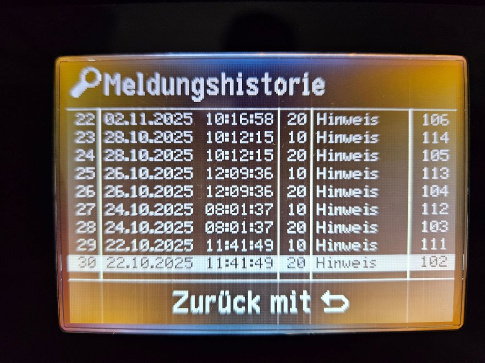

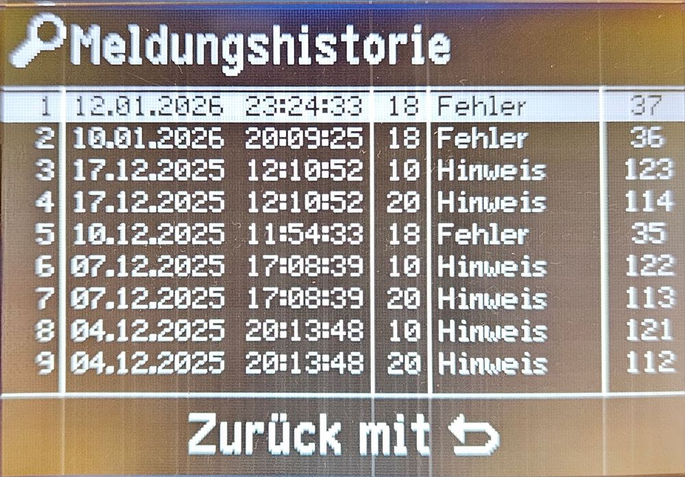

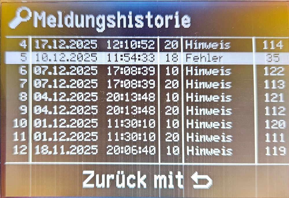

Aktuell kann ich folgende Meldungen (siehe Bilder anbei) wiederkehrend nachvollziehen:
1. Hinweis 20
2. Hinweis 10
3. Fehler 18
Was könnte die Ursache hierfür sein? Deutet der Fehler 18 erneut darauf hin, dass sich Probleme mit dem Inverter abzeichnen?
Welche Maßnahmen sollten durchgeführt werden?
Danke im Voraus.

Hallo PhilLe,
wurde an deiner Anlage mittlerweile etwas unternommen? Ansonsten deutet Meldung 20 auf eine Regelhochdruckstörung hin. Was soviel bedeut, dass die Anlage die Wärme nicht los wird oder eine zu hohe Solltemperatur vorhanden ist. Wie hoch ist die Warmwasser-Soll-Temperatur eingestellt?

OK, 50°C sollten bei einer maxial möglichen Vorlauftemperatur von 65°C machbar sein. Gerne kannst du hier berichten, was beim Serviceeinsatz rausgekommen ist.

Die 18 ist nur eine allgemeine Meldung, in der Regel treten hier noch weitere Meldungen ab Meldungscode 80 auf. Ich schlage vor, hier den vor Ort Termin an deiner Anlage abzuwarten.
