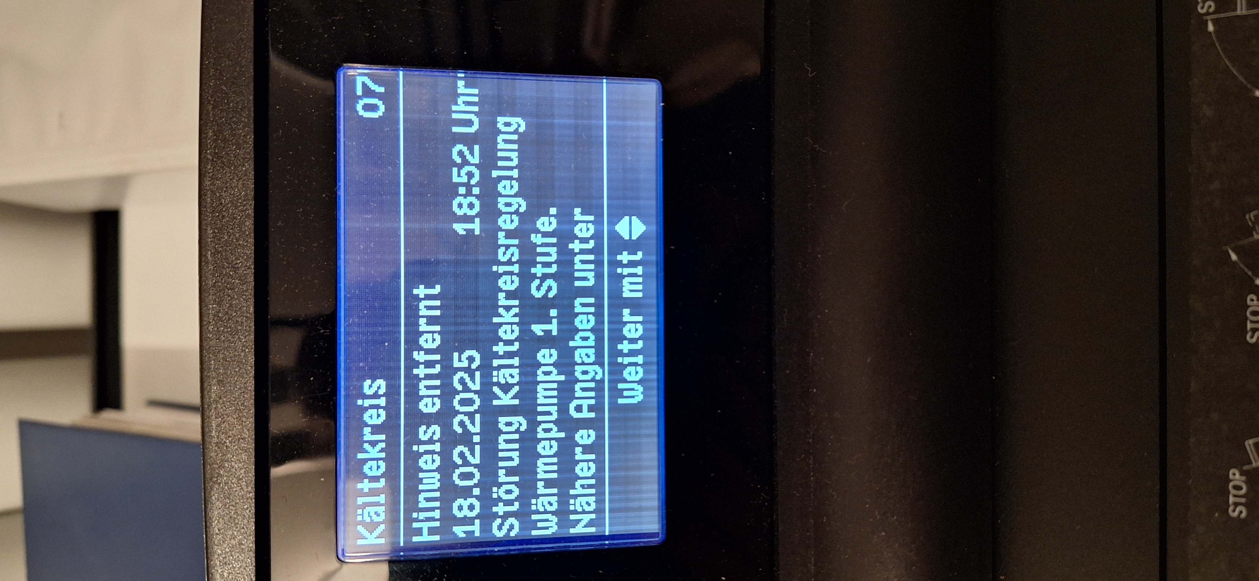

OK, also ist die Meldung nicht mehr aufgetreten. Gerne kannst du mir trotzdem einmal eine Übersicht der Meldungshistorie und der des Kältekreises hier posten.
Dafür musst du die "OK"- und "Menü"-Taste für ca. 4 Sek. gedrückt halten. Anschließend gehst du auf "Meldungshistoire" und danach wieder zurück und auf "Diagnose" -> "Kältekreis" -> "Meldungshistorie" und bestätigst dies jeweils mit "OK".
folgende Meldungen - "Störung Kältekreisregelung Wärmepumpe 1. Stufe ... nähere Angaben unter Diagnose Kältekreis ... Fachbetrieb informieren"
Meldungen unter "Diagnose Kältekreis": 30 Meldungen verteilt auf 12.7.24, 26.9.24, 3.10.24 und 18.2.24

Mach bitte mal Bilder von der Meldungsübersicht aus beiden Historien und stell sie hier ein.
Danke, die Meldungen sagen aus, dass eine Niederdruckstörung vorliegt. Welche Primärquelle ist an deiner Anlage vorhanden (Sondenbohrung oder Flächenkollektor)?

OK, mach bitte mal ein Bild von der Anlagenübersicht (erste Seite reicht), wenn die Anlage in Betrieb ist. Eventuell lässt sich dann erkennen, was die Ursache dafür sein kann. Du gelangst dorthin, indem du die "?"-Taste für ca. 4 Sek. gedrückt hältst.
Danke, aber auf den Bildern läuft der Verdichter gerade nicht. Ich bräuchte einmal die Bilder, wenn der Verdichter in Betrieb ist.
Das müssten nun die richtigen Bilder sein! Danke für Deine Geduld
Danke, die Primärtemperaturen sind in Ordnung. Wenn die Meldung weiterhin auftritt, soll sich dein Fachbetrieb dazu einmal mit unserem Technischen Dienst in Verbindung setzen. Bitte halte mich hier dazu auf dem Laufenden.
