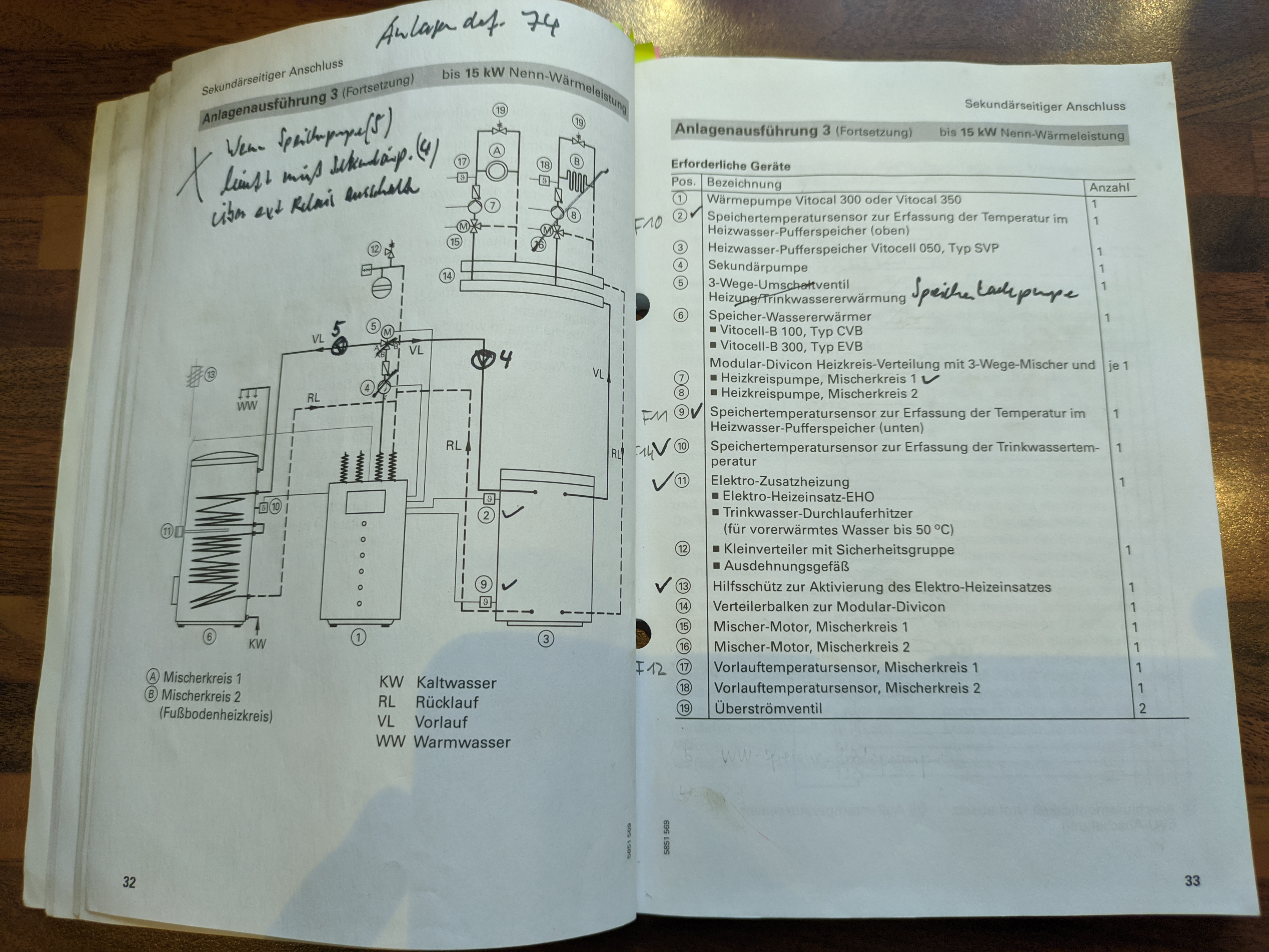

Ja, die Pumpe ist auf 18 aufgelegt. Anlagendefinition 74 mit einem "Mischerkreis" (ohne Mischer).
Anbei ein Foto der Notizen unseres Heizungsbauers.
Die Einschaltzeiten der Pumpe lassen sich über den Zeitplan Mischer1 steuern.
Viele Grüße, Michael
Danke für die Info, weshalb dies bei dir so ist, kann ich dir leider nicht erklären.
