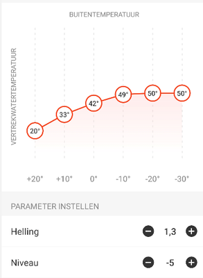

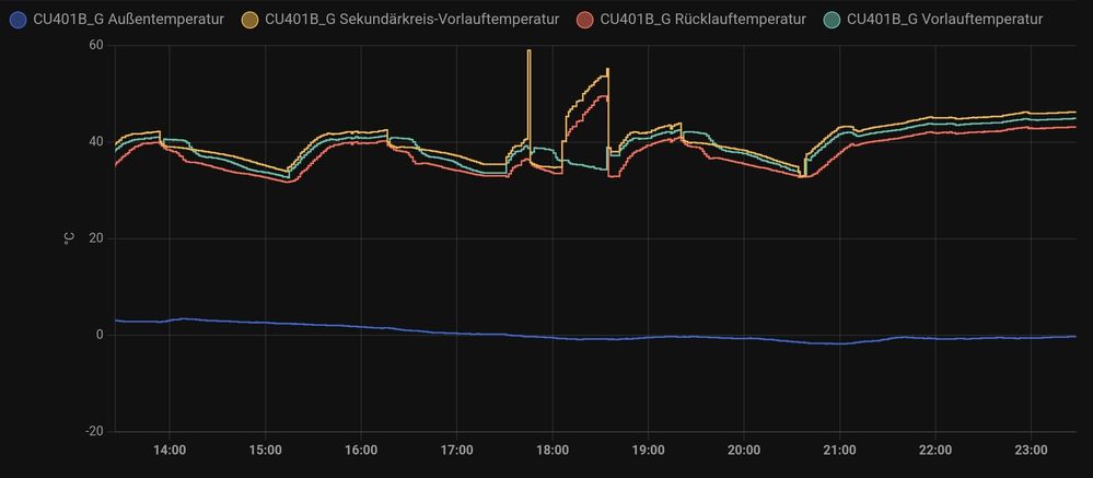

Wir haben auch eine 300-G, 301-C16, 200L Heizungspuffer, kein Warmwasser, 2 Heizkreise, aber ein ganz anderes Taktbild. Heizkurve: Steigung 1,3 Niveau -5. Deine Niveau 9 scheint mich ziemlich hoch.
Bei
DAS sieht gut aus! So wünsch ich mir es auch.
Ich spiel erstmal mit der Heizkennlinie bevor ich mich an tiefere Verdichterstudien wage. Schön finde ich deine Auflösung in Homeassistant. Das muss ich mir auch so konfigurieren.

Pumpendrehzahl Primär- und Sekundärpumpe immer 100%, wie es auch für Sole Wärmepumpen empfohlen wird. Die Heizlast von das Haus habe ich nie richtig berechnet. Es ist ein mehr als 110 Jahre alt freiliegendes Haus, Keine Dämmung in Mauer, Dach und Boden, teils doppel beglasst, nur Heizkörper. Dazu das Búro 30 Jahre alt, Mauer, Dach und Boden gedämt wie es for 30 Jahre üblich war, Fussbodenheizung. Insgesamt ca. 320 m².
Wärmepumpe seit April dieses Jahr: Vitocal 300-G 301C16, 200L Heizungspuffer, 2 Heizkreise, kein WW, NC-Box, 3x120m Tiefbohrungen. Noch keine Erfahrung mit Aussentemperaturen unter 0 Grad, aber von vergangenen Jahre weiss ich das ich das Haus komfortabel heizen kan mit Wassertempratur zwischen 35 und 45 Grad und am meisten 2 oder 3 Wochen pro Jahr 45 bis 55 Grad.

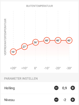

Heizkennlinie Wohnhaus:
Heizkennlinie Büro:
Soll Vorlauftemperatur HK1 ist immer höher als HK2 and bestimmt damit die Sol Temperatur vom Puffer.

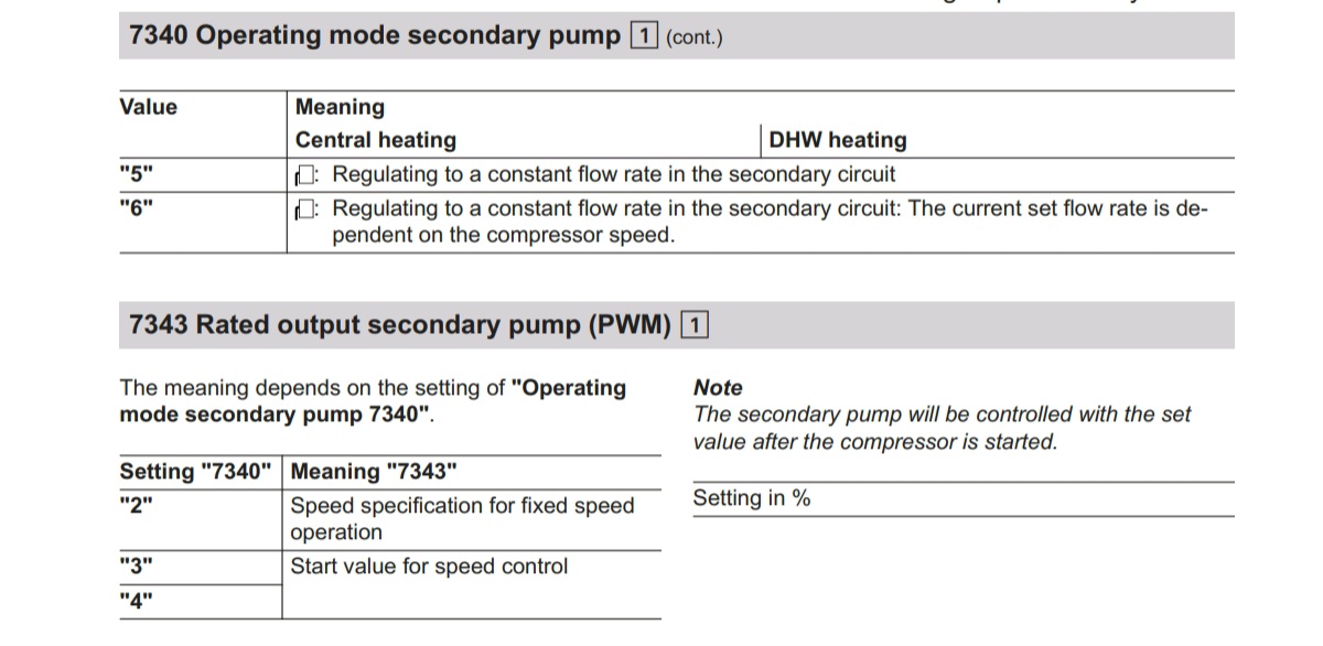

Wo hast du das her?
Die Leistungsregelung versucht 5 K Spreizung im Sekundärkreis zu halten.
Bzw regelt nach Regelabweichung Puffersensor.
Wenn der Volumenstrom im Sekundärkreis unnötig hoch ist, wird der Verdichter hoch gefahren um das auszugleichen.
Ich habe das mal gelesen aber kann das jetzt nicht mehr zurückfinden. So vermutlich falsch gelesen. Ich hab mal versucht um 7340 auf 6 zu setzen aber konnte das nicht wählen. Steht jetzt auf 2 aber dass soll dan besser auf 3 gesetzt worden? Und welche Wert beim Start (7343).

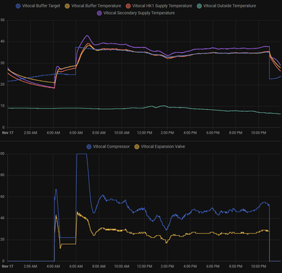

Neue Erkenntnisse bei mir!
Heute konnte ich Laufzeiten verlängern, durch Veränderung der Parameter 508C und 7343. Eine Veränderung von 508C von 100 auf 80 und schließlich auf 57 hat genau 1h Laufzeit und teilweise eine Modulierung zur Folge gehabt. Auf dem Strombedarfsdiagramm ist erkennbar, dass der Verdichter seine Leistung (lauf Vitocom-Schema 57% ) anfährt und später dann Richtung 35% herunterregelt. Der Änderung am Parameter 7343 habe ich auch schrittweise von 100 auf 80 und schließlich auf 65% getätigt.
Das Diagramm zeigt Nachmittags den Verlauf bei 65% Verdichterleistung und 80% Sekundärpumpe. Die final beschriebenen Änderungen habe ich um 18 Uhr getätigt.
Insgesamt also heute eine Bewegung in die von mir gewünschte Richtung, wenn auch mit harten Eingriffen in die Werkseinstellungen. Weitere kleinere Anpassungen dokumentiere ich heute Nacht
PS: Die stichartigen Ausschläge über das gesamte Band resultieren von einem Heißwasseraufbereiter in der Küche!

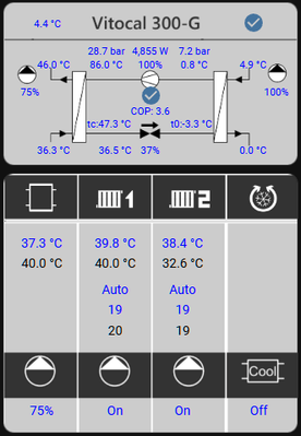

Hab es mal versucht mit 7340 ist 3: Konstante Temperatur Spreizung im Sekundärkreis. Aber das gibt ein sehr nervöses Bild und die Spreizung ist oft mehr als 10 Grad. Auch war die Vorlauftemperatur von HK1 bedeutend höher als die Puffertemperatur.
Jetzt wieder auf 2 gesetzt mit Sekundärpumpe (7343) auf 75%. Die Temperature sind nun wie folgendes:
Blau ist wirklich, schwarz ist soll.

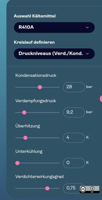

=>Dauerbetrieb der WP bei einer Aufnahmeleistung von etwa 1,4 kW. Verdichter pendelt sich nach dem Start von anfangs 57% bei etwas mehr als 30% ein. Ich habe das Anlagenschema mal nachgerechnet und in einem log-ph Diagramm visualisiert. Dabei kann man schön erkennen, dass die Überhitzung von 2,5K-3,5K erreicht wird, der Kondensations- und der Verdampfungsdruck beide die gewünschten Temperaturen liefern und letztlich mit einem Verdichterwirkungsgrad von über 0.7 gearbeitet wird.
Überrascht hat mich an der Stelle der berechnete COP von 4.6, aber das kann ich noch nicht validieren.
