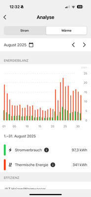

Wir community, wir haben eine Vitocal A 250 AWO-E-AC-AF 251.A19 Welche Seite Ende Juli im Einsatz ist.
Momentan haben wir die Heizung ausgestellt, es wird nur Warmwasser aufbereitet. In Anlage der Stromverbrauch und die Umwandlung in thermische Energie (Faktor 3,5. Für den Monat August) Ist das ein durchschnittlicher Wert für die Warmwasseraufbereitung dieser Wärmepumpe? Hat jemand Erfahrung? Ich gehe davon aus, dass der Wert im Winter dann sehr viel niedriger sein wird. Ist die Effizienz für die Warmwasserbereitung schlechter als für die Wärmeerzeugung?

Kommt ganz darauf an, welche WW-Temperatur man wählt. Grundsätzlich kann man sagen: je höher die Temperatur, desto geringer ist die Effizienz.
Mit einem Faktor von 3,5 bist du aber gut dabei. Und wenn du z.B. FBH im Haus hast, kann das Verhältnis noch besser werden.
Für August ist das eine sehr schlechte Effizienz. Gerade wegen der hohen Außentemperaturen.
Und grundsätzlich ein sehr hoher Warmwasserverbrauch.
Je heißer das Wasser erwärmt wird, desto schlechter die Effizienz. Aus diesem Grund ist WW Effizienz im Winter auch schlechter, wie die der Fußbodenheizung.
Ich habe im August nur 1/4 der thermischen Energie für WW verbraucht, bei einer Effizienz von mehr als 7.

3.5 im August ist schon sehr wenig. Benutzt du den Komfort-Modus zur WW-Erwärmung? Dann wird der elektrische Zusatzheizer hinzugezogen, um schnellstmöglich aufzuheizen. Was sagt denn der Gerätestatus in ViCare zu den Betriebsstunden des Heizwasserdurchlauferhitzers? Das verhagelt dann den COP. Auch besonders hohe Temperaturen (Stichwort Hygienefunktion) verringern den COP.

Bei diesem Verbrauchsprofil kommt das schon hin mit der benötigten thermischen Energie.
Hier überschlagsmäßig die benötigte tägliche Energie zum Erwärmen des Wassers (Zulauf 10 °C → 55 °C, ΔT = 45 K)
Entnommene Menge (l) Energie (kWh)
100           5,23 kWh
150           7,85 kWh
200           10,47 kWh
250           13,08 kWh
300           15,70 kWh
