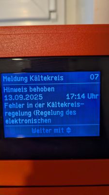

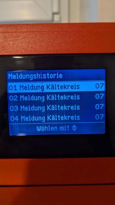

Danke, erstmal vorweg, ihr habt beide unterschiedliche Wärmepumpen, die nächsten Schritte sind aber erstmal noch gleich. Drückt die OK- und Menü-Taste für ca. 4 Sek. zeitgleich, um in das Servicemenü zu gelangen. Anschließend geht in die Meldungshistorie und teilt mir mit, welche Meldungen dort aufgelaufen sind.

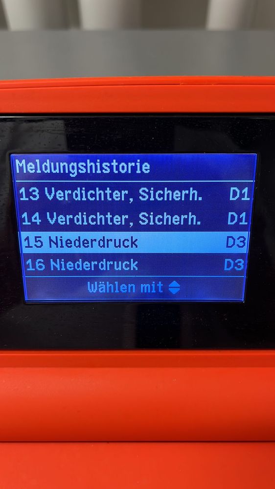

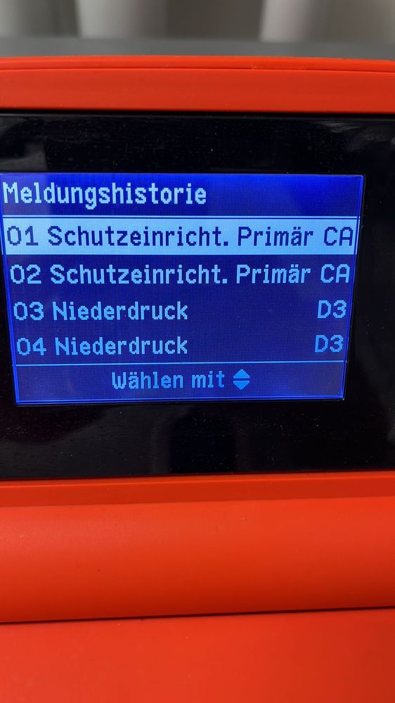

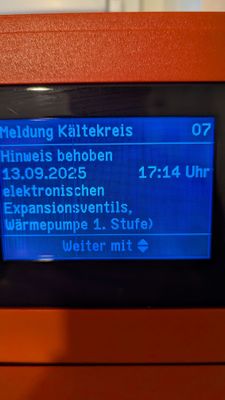

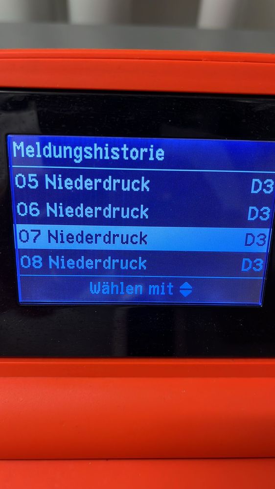

vielen Dank für die Antwort. Gerne sende ich die Fotos von der Meldung.

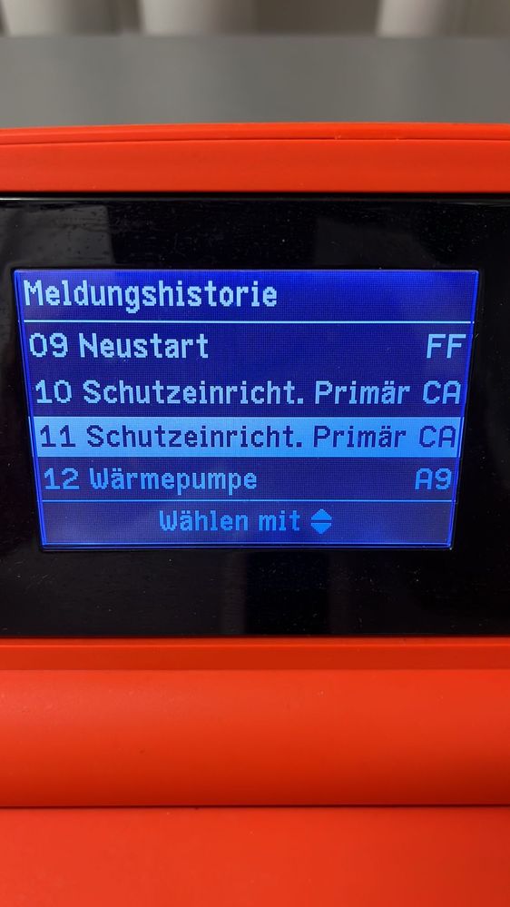

der Grund, weshalb du häufig den Fehler A9 findest ist, dass dies eine Sammelstörmeldung ist. Diese gibt es als solche bei unseren Wärmepumpen von ca. 2007 bis zur jetzigen letzten Generation der Wärmepumpen mit WO1C-Regelung. Das bedeutet, diese Meldung sperrt die Wärmepumpe aufgrund eines anderen Fehlers und sagt nur aus, deine Wärmepumpe wurde aufgrund eines Fehlers gesperrt, lass diese durch deinen Fachbetrieb überprüfen.
Es handelt sich hierbei also nicht um ein Problem, was wir nicht beheben können, sondern um eine normale Meldung, um mitzuteilen, dass etwas nicht stimmt. Ob es sich dabei um einen Fehler vom Kältekreisregler, der Umwälzpumpe, ein zu geringer Anlagendruck, ein Sensorproblem oder auch einen zu hoch eingestellten Sollwert handelt, muss anhand der mit dieser Meldung auftretenden Fehlermeldungen geprüft werden.

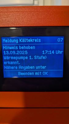

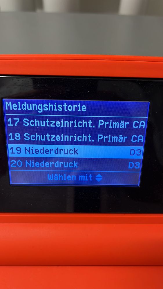

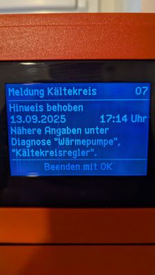

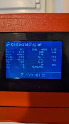

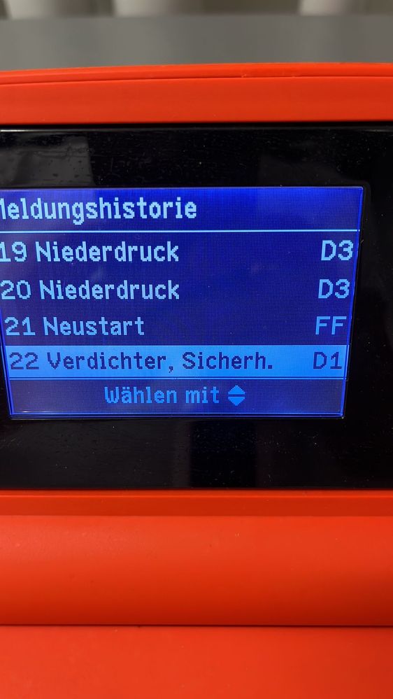

ba68db68-57c3-4b76-ba12-7e0e62df4852.jpega51a1786-5e0e-47e1-a73b-d8893ba5769e.jpeg5e3c4cda-9d95-488f-a040-37903aaf6651.jpeg0dbde086-7c31-436f-a52d-a7227a2ec01e.jpeg07720a88-1c4f-4256-a0b3-57be0d9cdb67.jpeg3ae6e2af-0440-4d81-af67-b6d484cb632a.jpeg
@Flo_Schneider sorry....bekomme die Fotos irgendwie nicht kleiner 😞
@Peterle311: Hier muss geprüft werden, welche externe Sicherheitseinrichtung an X3.8 und X3.9 angeschlossen ist (eventuell Frostschutzwächter). Diese hat ausgelöst. Wenn D3 auch noch aktuell ist vom Zeitraum her, dann passt dies auch dazu, da es sich dabei um eine Niedruckstörung handelt.
Grundsätzlich sollte einmal die Primärquelle geprüft werden. Bei einer Soleleitung, den Anlagendruck und das Ausdehnungsgefäß, sowie die Umwälzpumpe. Bei Wasser als Primärquelle die Brunnenpumpe und den Zwischenkreis.
