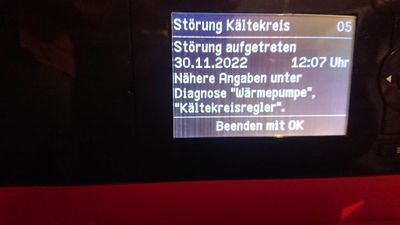

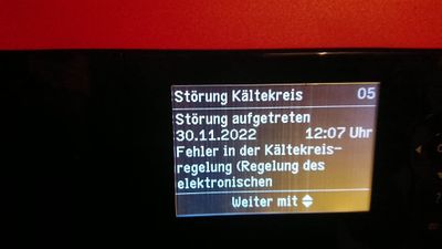

Hallo zusammen!
Unsere Wärmepumpe macht seit einigen Jahren im Heizbetrieb bei Plusgraden beinahe täglich einen Fehler Kältekreis 05, der sich nur durch Neustart der Steuerung lösen lässt. Wir heizen ein kleines Einfamilienhaus ohne Pufferspeicher. Kann ich das Problem vielleicht irgendwie verbessern oder lösen? Liebe Grüße, Johann Leitner!!!

Laut Tabelle bedeutet 02000000 "Sensor Sauggastemperatur defekt"
In diesem Dokument ist das für Vitocal 300-A (AWCI-AC 301.A) auf Seite 95 eingezeichnet:
https://static.viessmann.com/resources/technical_documents/DE/de/VSA/5681874VSA00005_1.pdf?#pagemode...
Meiner Meinung nach ist es ein Pt500 Sensor, Artikelnummer: 7828815 um etwa € 90,-
Der Sensor sollte bei 0°C 500 Ohm, bei  -100°C 201,28 Ohm und bei +100°C 692,53 Ohm haben...
Ich werde den mal suchen, gegebenenfalls ersetzen und mich wieder melden 🙂
