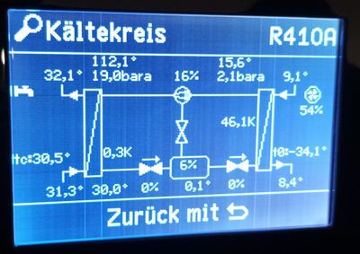

=>Niederdruck Störung
Schlam im Wärmetauscher, hat wohl ihn beim abtauen, eingefrohren
Wärmetauscher Verflüssiger hat ein Leck
Verflüssiger 7840834 (& Filtertrockner 7858476) erneuert
gespült, abgedrückt, vakuumiert und wieder befüllt

Lüfter startet; Verdichter startet; Kältekreis Temperatur "steigt"; Wärmetauscher Temperatur "konstand" (Bilder)
Umschalteventile Kältekreis ?? (Schema?)

Ist denn der Wärmetauscher außen, der Verdampfer, stark vereist? Ich frage deshalb, weil die Verdampfertemperatur mit -34°C angezeigt wird.
Wärmetauscher Luft komplett frei
Kältekreis Schema mit Ventilen?
Wenn der Wärmetauscher eisfrei ist, muss der Verdampfersensor überprüft werde. Eventuell ist dieser defekt. Setz dich dazu bitte mit deinem Fachbetrieb in Verbindung.
