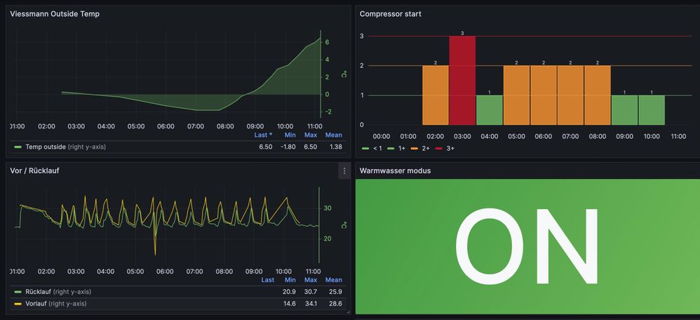

Nun ist mir aufgefallen, dass die Heizung Nachts eine doch recht hohe Anzahl an Kompressor-starts hat, bis zu 3 innerhalb einer Stunde.
Und das Obwohl einheitlich die Raumtemperatur nur auf 21 grad soll eingestellt ist ,also jetzt nicht unbedingt hoch würde ich meinen.

Anbei unten Grafana werte von Aussentemperatur, Anzahl der Kompressor-starts und auch Vor-/Rücklauf Temperatur in der Zeit.

Dann hast du nicht mehr Möglichkeiten, die Laufzeit weiter zu verlängern. Außer du gehst auf den Komfort und stellst zum Beispiel eine Nachtabsenkung ein, die ausreichend tief ist, dass die Wärmepumpe in dieser Zeit nicht startet. Anschließend wird sie beim Start im Normalbetrieb länger laufen.
