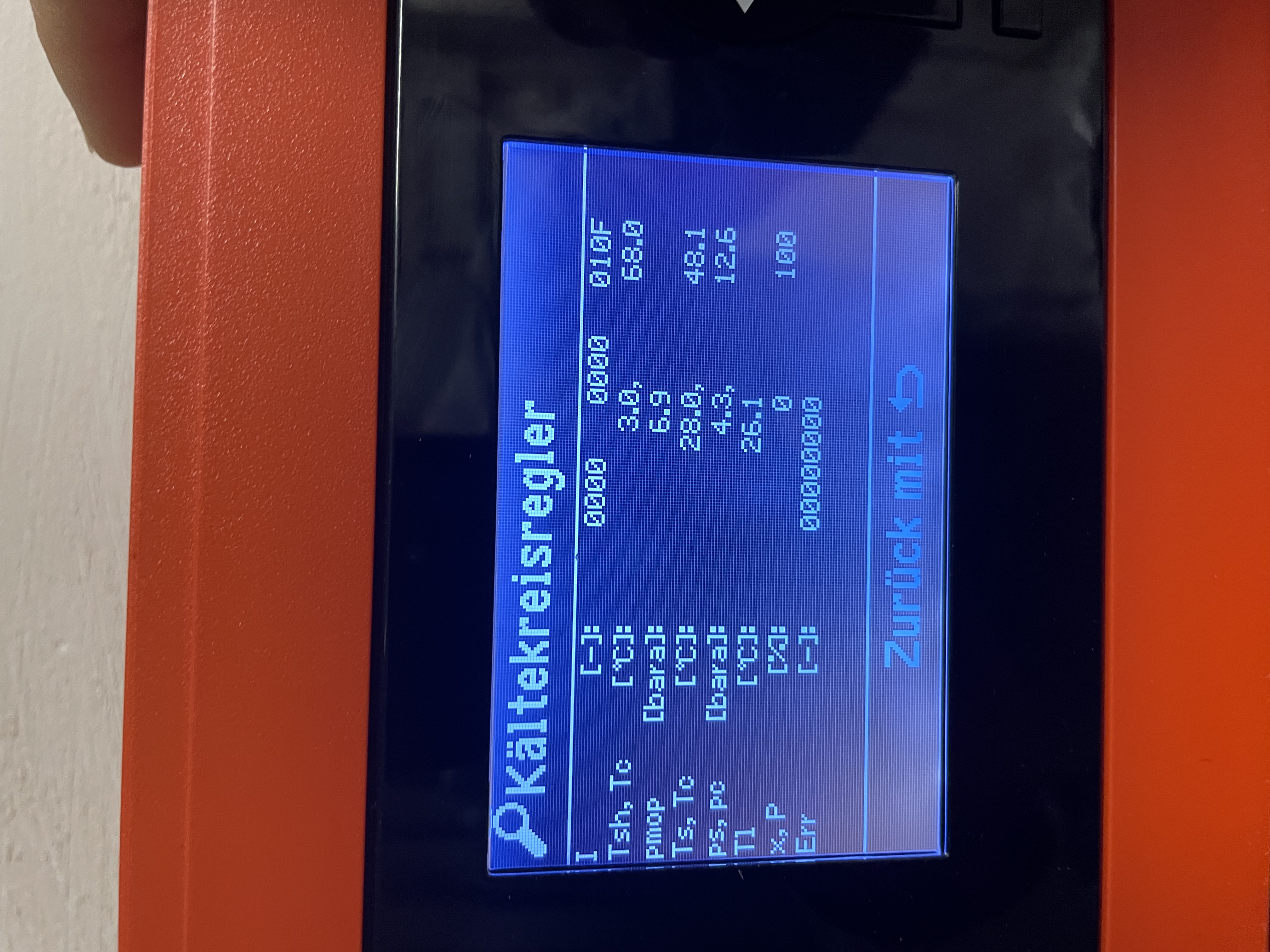

Ich füge einige Bilder aus der Diagnose mit den Werten des Kältekreisreglers usw. bei und kann gerne weitere ergänzen in der Hoffnung, dass mir hier noch jemand helfen kann.

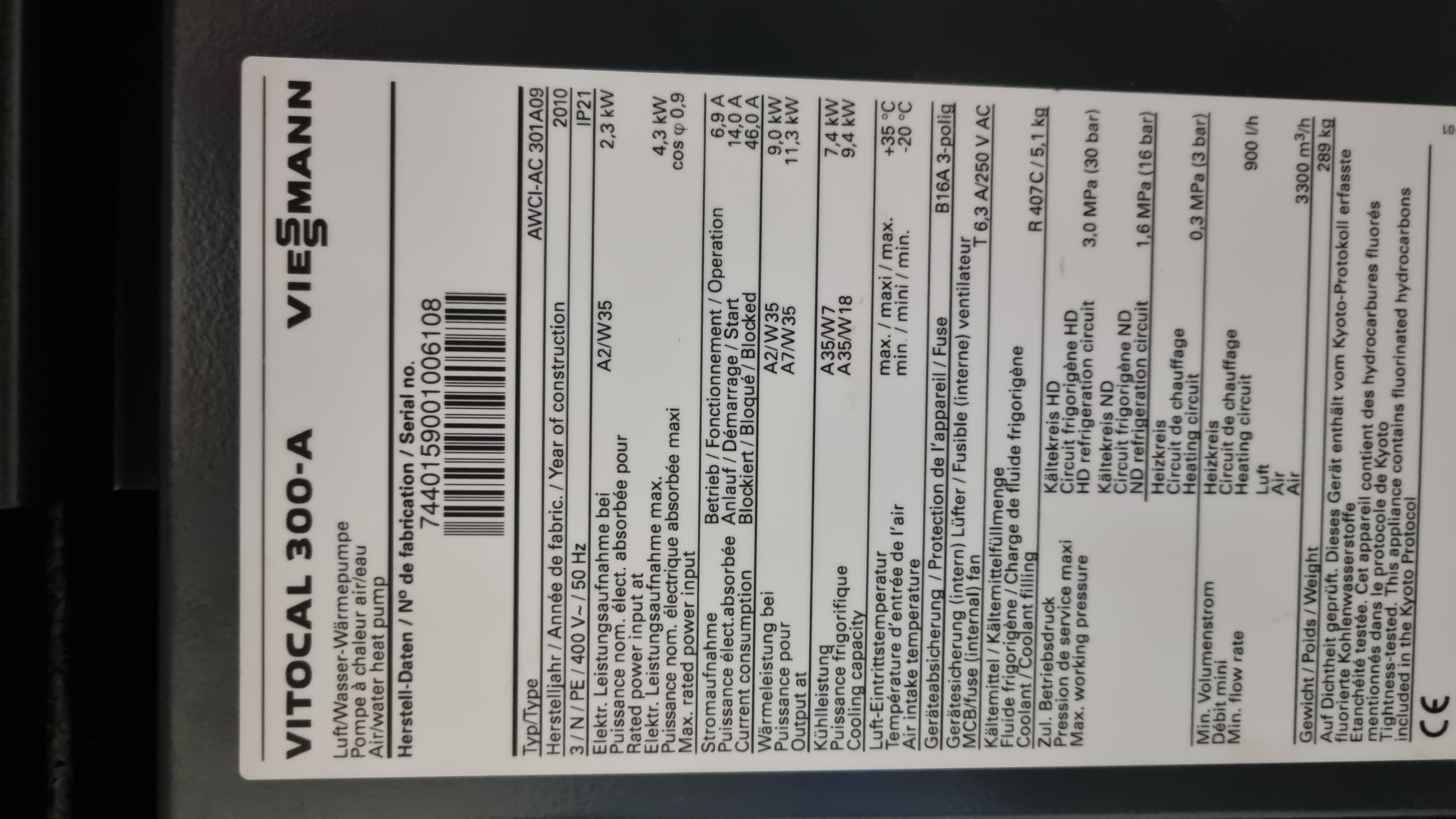

Hier noch die genauen Daten der Anlage.

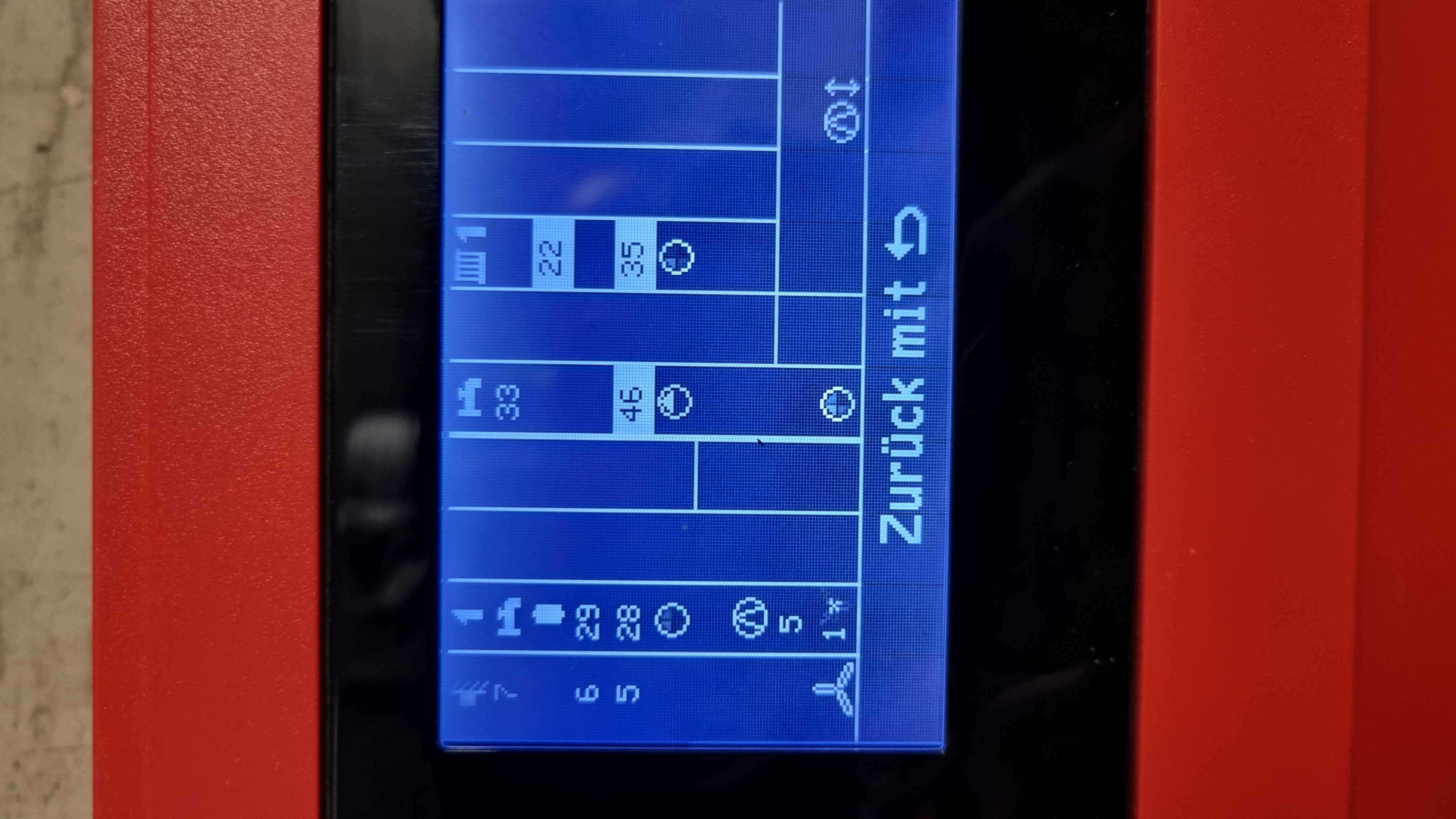

Hier einige Bilder, die ich während der Abtauung gemacht habe, hoffe die helfen bei der Eingrenzung des Problems weiter, da ich nicht genau weiß wo ich diese Temperatur zwischen Vor-/Rücklauf im Service Menü auslesen soll:
Marco
@Andreas76: Die Beauftragung zu deiner Anlage ist Ende letzter Woche bei uns eingegangen. Der Serviceeinsatz mit der Auftragsnummer 201426707 besteht. Einen Servicetermin kannst du über die 06452/70-3608 mit unserer Disposition vereinbaren.
@Marco_Saar: Was mir bei deinen Bildern auffällt, ist die geringe Temperaturspreizung zwischen Sekundär- Vor- und Rücklauf. Ist dies auch in der Warmwasserbereitung so bzw. ist dies im Heizbetrieb dauerhaft so? Erreicht die Wärmepumpe die Solltemperaturen zügig?

anbei noch zwei weitere Bilder, eins vom Dezember und eins vom Januar.
Scheint dauerhaft zu sein, soweit ich es beurteilen kann. Ich habe nicht den Eindruck, dass die Wärmepumpe länger benötigt um die Soll-Temperatur zu erreichen. Wärmeleistung passt, es ist halt nur bei Minusgraden immer das akute Problem mit der Abtauung vorhanden.

lässt sich von meinen Bildern hier im Beitrag nicht auch ableiten wo das Problem liegen könnte?
ich kann bei Bedarf auch gerne noch weitere Bilder machen und hochladen
Marco
Hallo @Marco_Saar,
lade bitte nochmal ein aktuelles Bild von der Übersicht Kältekreis & Kältekreisregler hoch.

wurden die Bilder im Betrieb oder im Stillstand aufgenommen?
Zwischen Vor und Rücklauf Sekundärseitig ist nur 1K Spreizung.
Hier sollte die Anlage während einer Abtauung noch einmal überprüft werden.
