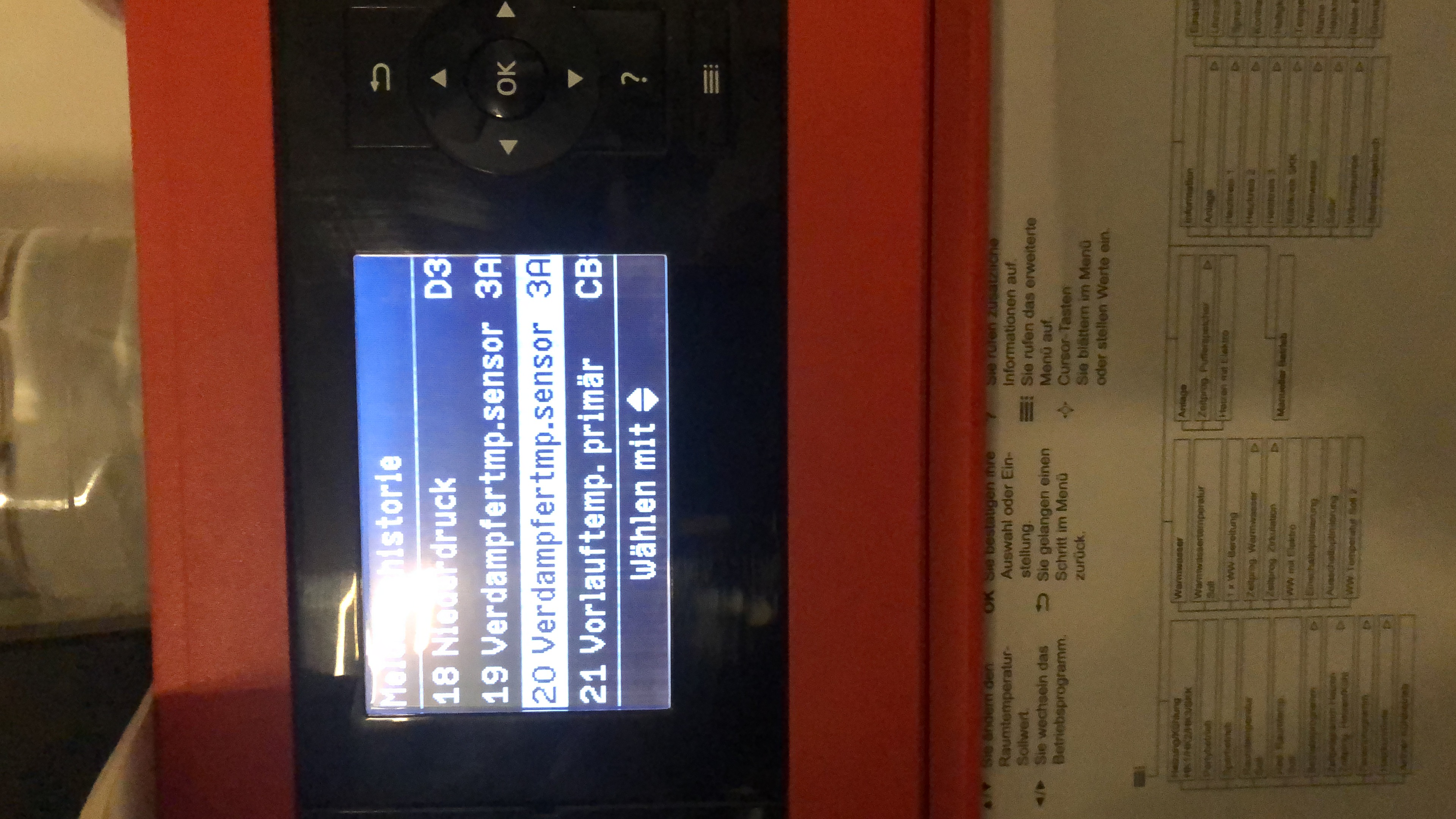

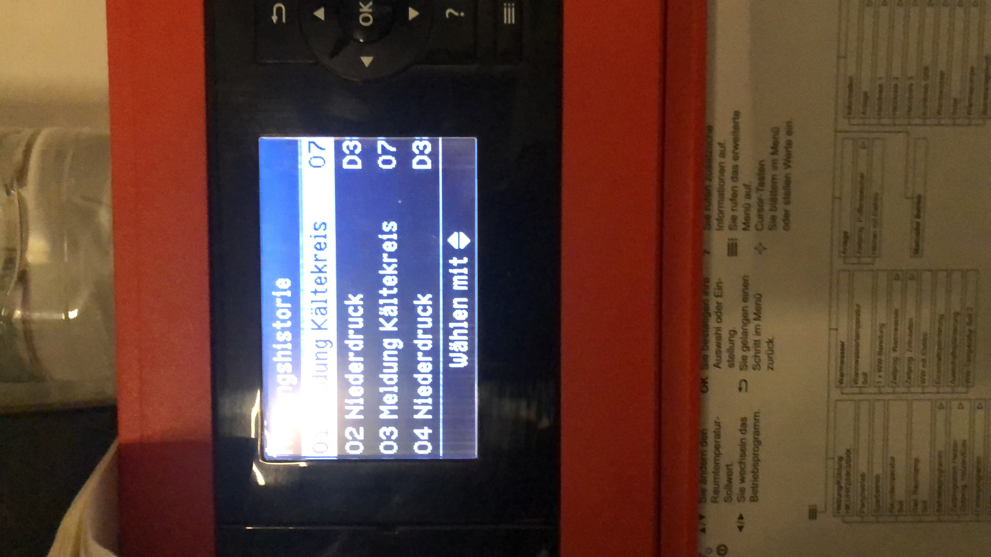

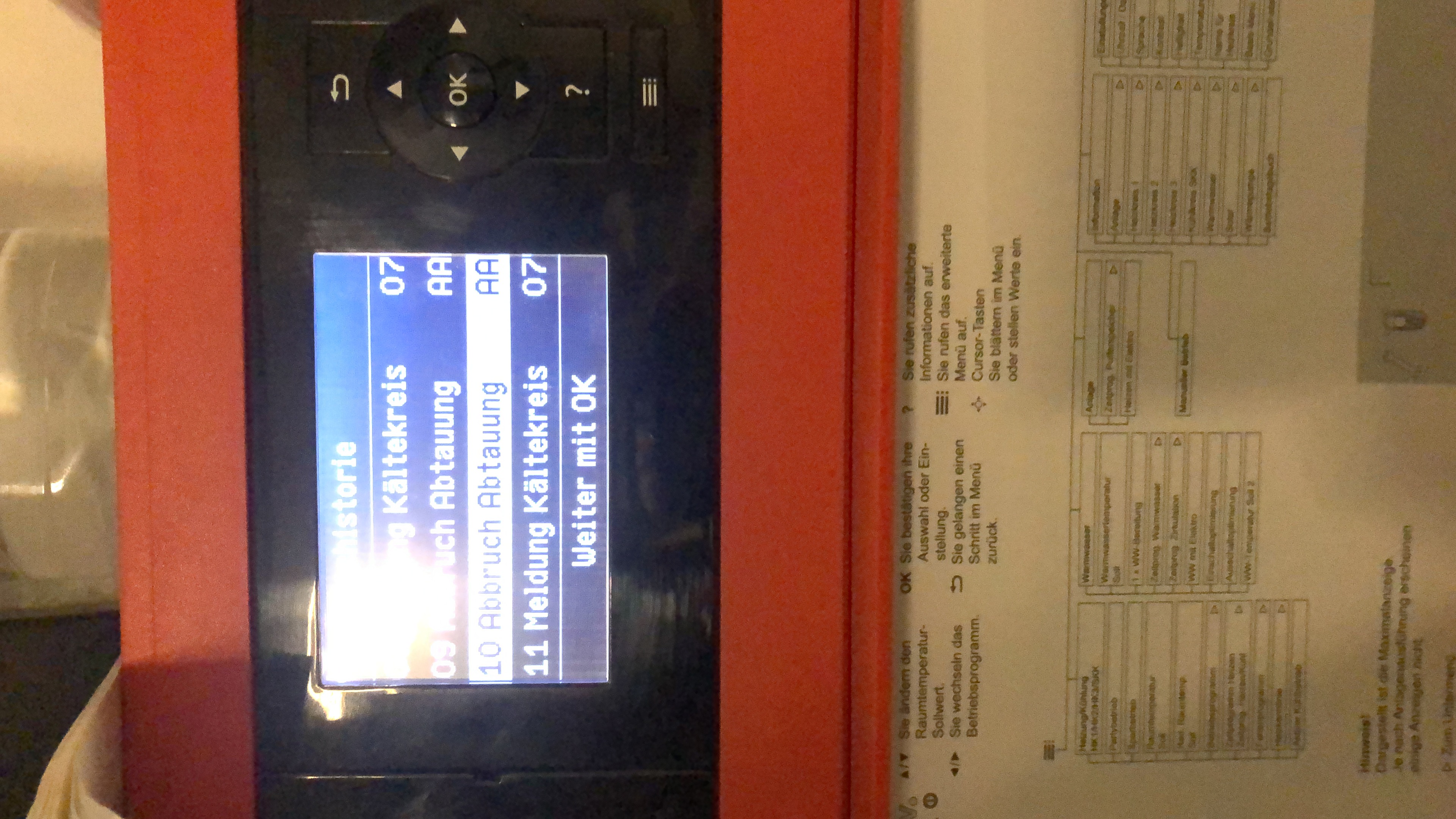

Vor einer Woche ist sie in der Nacht mit A9 ausgefallen. Nach einem Neustart ist sie zunächst gelaufen, hat aber jede Menge Fehler abgelegt.
Niederdruck D3
Meldung Kältekreis 07
Abbruch Abtauung AA
Verdampfertemperatursensor 3A

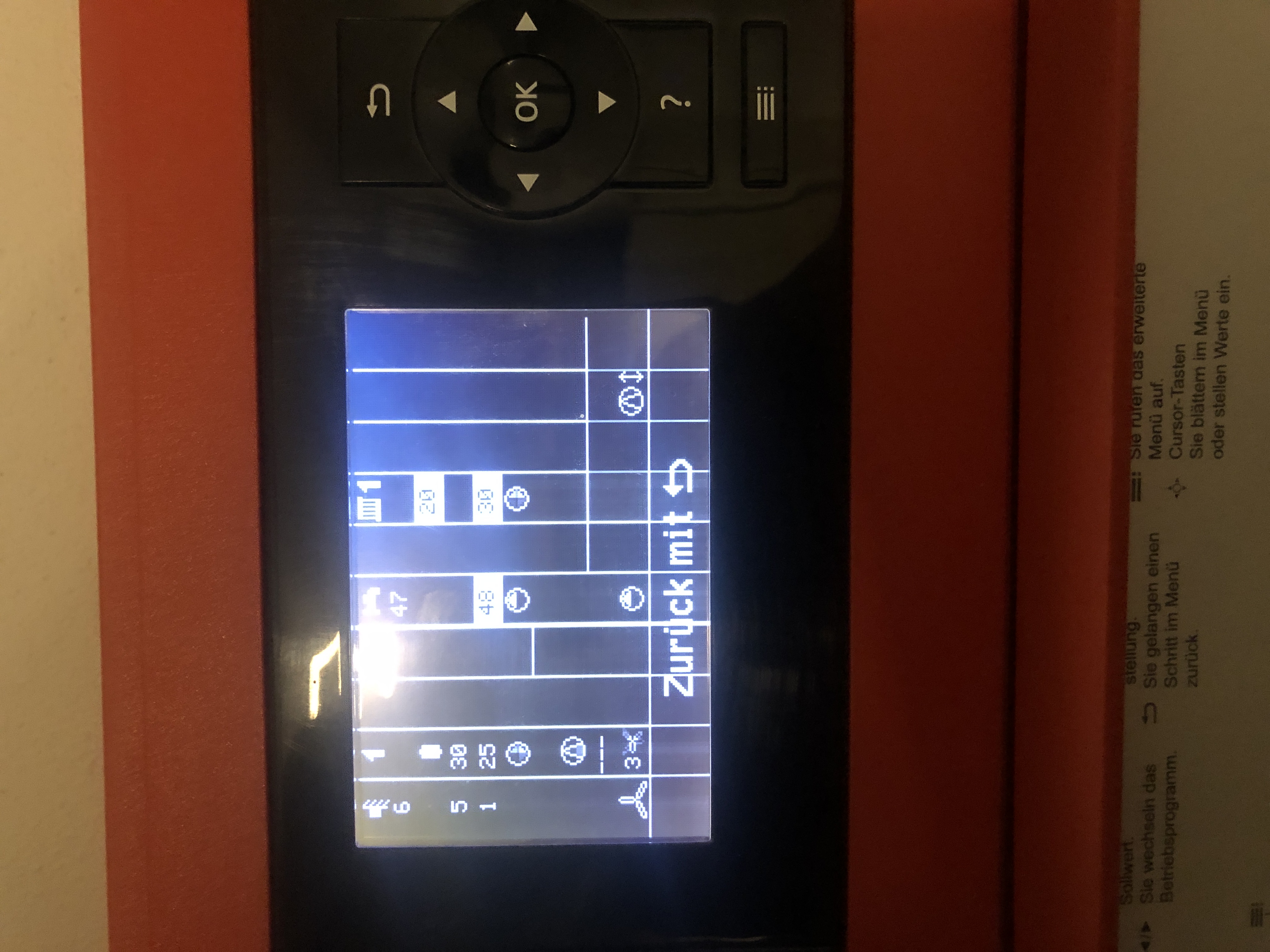

im Betriebstagebuch fiel mir dann auf dass als Temperatur In also Tin -19,9 Grad stand für die Woche. Es war aber nicht so kalt. Ich habe dann in der Not auf Elektro umgestellt und damit zumindest warmwasser gemacht und versucht die Heizung so warm zu halten, dass wenigstens 18 Grad im Haus erreicht werden. Die Fehler kamen trotzdem und dazu kam dann
Vorlauftemperatur primär CB
Seit es die letzten Tage wärmer wurde kam nur noch die Meldung
und einmal am Tag A9 und nichts ging mehr ohne reset.
Aus Forenbeiträgen und der Meldung ging ich vom Verdampfertemperatursensor PT500 aus, war auch schon mal defekt, und beauftragte die Erneuerung. Leider hat dies nicht so viel gebracht.
Jetzt zeigt der Sensor permanent 70 Grad oder nach Fehlermeldung, drei mal dürft ihr raten,
Verdampfertemperatursensor 3A nur noch
an. Den alten Sensor habe ich auf Durchfluss gemessen. Bei 20 Grad Zimmertemperatur 520 OHM. Daran hat es also scheinbar nicht gelegen.
