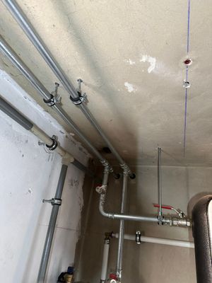

Kannst bitte ein paar Bilder von der Inneneinheit und Außeneinheit, Verrohrung, Heizraum und Magnetit und Schlammabscheider machen?

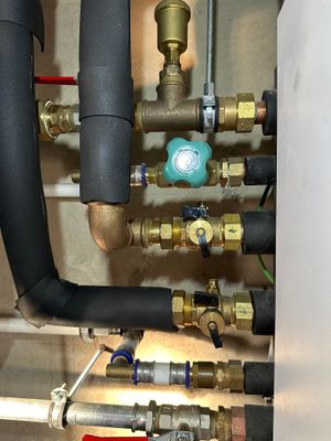

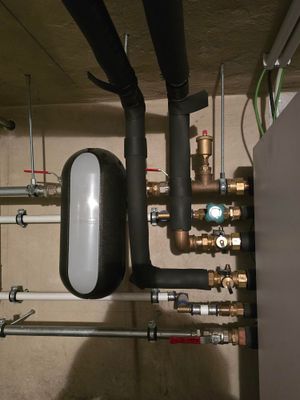

Die Dämmung fehlt an Kalt und Warmwasserleitungen. Ist der Magnetit und Schlammabscheider im Rücklauf zur Außeneinheit eingebaut? Sieht für mich nicht so aus, hängt der im Heizkreis?

so wie es für mich aussieht hängt der im Heizkreislauf und nicht im Rücklauf der Ausseneinheit - bitte verbessere mich wenn es nicht so ist - aber sieht für mich anhand der Fotos so aus.
Moin,
die beiden Leitung mit der schwarzen Kautschukdämmung sind die Vor- und Rücklaufleitungen zwischen Innen und Außeneinheit.
Heizkreisvorlauf ist die oberste Leitung in der dein Magnetitabscheider gerade hängt. Der sollte normalerweise in den Rücklauf des Heizkreises (Leitung ganz unten), damit der ganze "Dreck" von den Heizkörpern eben nicht bis zur Pumpe durch kommt, sondern vorher gesammelt wird.

Ich würde deinen vorhandenen erst einmal in die richtige Leitung einbauen lassen und keinen zweiten.
