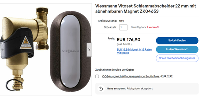

Ja, das ist der Schlammabscheider, war bei mir dabei. Mein Installateur hat ihn jedoch in den Heeizungs Vorlauf eingebaut. Richtig wäre gewesen zwischen Innen- und Aussengerät.
Nabend,
Beides nicht richtig. Dieser Schlammabscheider war schon immer vorgesehen und ist auch bei mir eingebaut. Der gehört in den Rücklauf des Heizkreises.
Von mir der beschriebene Filter im Schema ist neu hinzugekommen.
Gruß Daniel
Genau
ein zusätzlicher Schmutzfänger ist ungleich einem Schlammabscheider.
Was soll der Unterschied sein zwischen beidem ?
Hast Du mal den Original Viessmann Schlammabscheider selbst gereinigt ?
Das Reinigungsergebnis habe ich kürzlich hier eingestellt.
Nein, beide Reinigungsstufen müssen gewartet werden.
Unterschied? In der blau-gestrichelten Linie zwischen Innen- und Ausseneinheit. Bauteil Z78.
Meine Anlage läuft seit Juni 23 und sowohl den Schlammabscheider als auch das Filtersieb in der Außeneinheit habe zig-fach reinigen müssen.
