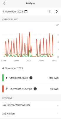

Ich habe ein ähnliches Problem. Ich habe auch 100l Heizpuffer. Jetzt in der Übergangszeit taktet die Wärmepumpe für mein Neulingsgefühl recht häufig. Wenn die Wärmepumpe ausgeht dann fällt die Temperatur im Rücklauf recht schnell und nach geschätzten 1K startet sie wieder für kurze Zeit. In der Raumtemperatur ist davon nichts zu merken, das sieht man nur in der App im Nachgang. Hier mal ein Beispiel. Bis etwa Mittags lief sie super durch, dann die Taktungen. In der Taktungsphase läuft der Kompressor 45 - 60 Minuten und dann für 30 Minuten Pause. 18.00 Uhr hat die Zeitschaltung ausgeschaltet.
Ich habe gehofft die Hysterese im 1K zu erhöhen und längere Laufzeit und längere Pause bei weniger Starts zu erreichen oder ähnlich wie beim Warmwasser eine Pausenzeit einstellen zu können wenn der Kompressor ausgeht dann nächster Start erst wieder nach x Minuten aber das schein nicht konfigurierbar zu sein.

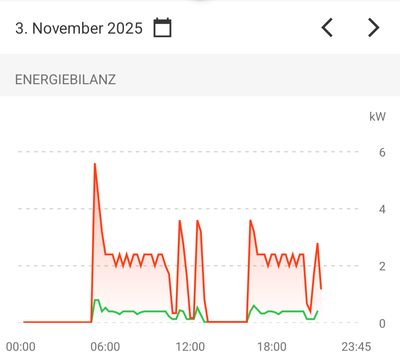

Aktuell stelle ich fest eine Pause ein wodurch ich die Starts reduzieren und die Laufzeit pro Start verlängere, das hoffte ich kann ja nicht das Ende der Möglichkeiten sein.
Hier einmal ein Beispiel mit Pause zur Mittagszeit und damit weniger Starts und längere Laufzeit
Läuft doch ganz gut finde ich. Ich hatte zum Beispiel auf Anraten die Heizkörperventile im Wohnzimmer und Esszimmer komplett aufgemacht. Ergebnis war doppelte Laufzeit bei doppeltem Verbrauch. Daher hab ich wieder meine alten normalen Thermostate eingebaut und gut ist. Hab die konstant auf 2 stehen und ca. 19 Grad Raumtemperatur (ich mag es nicht so warm).
