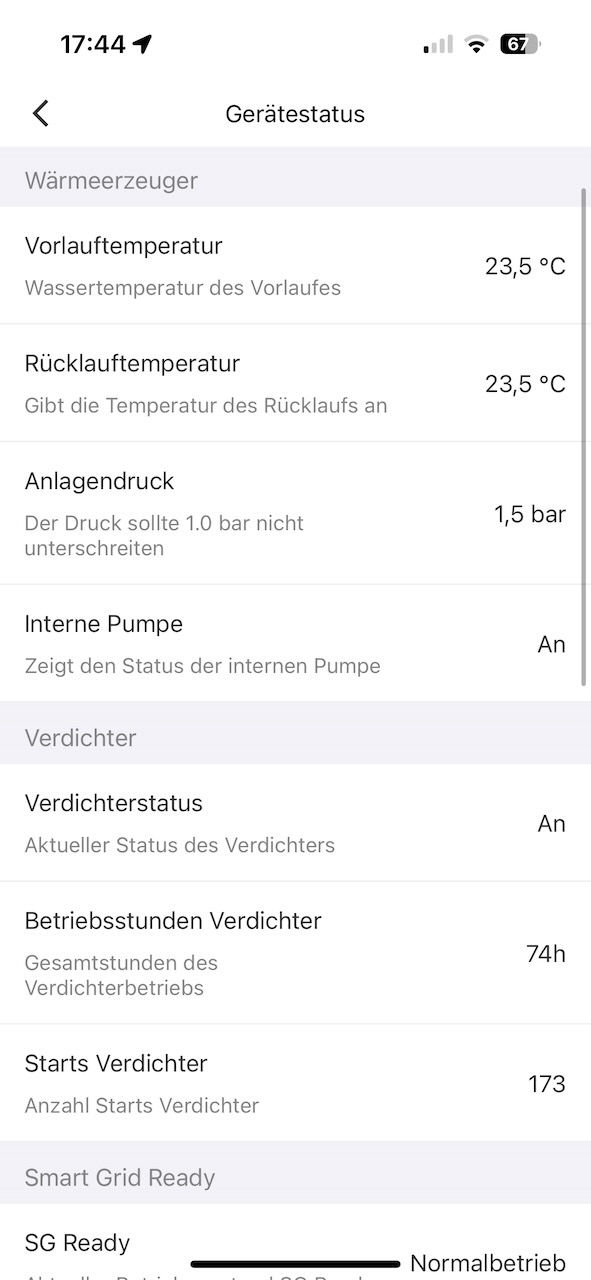

Temperaturtechnisch sind wir noch bei den Feineinstellungen. Was mir aber aufgefallen ist: die Takthäufigkeit hat sich sehr nach oben bewegt.
Ich hatte mir gestern morgen mal den Zähler notiert und bis zu diesem Beitrag ist der Verdichter ca. 40x angesprungen.
Liegt das an den noch moderaten Temperaturen oder sind meine Einstellungen seltsam? Ich habe den ViCare+ Heizkurven-Assistenten benutzt, welcher mir das Niveau von -1.0 vorgeschlagen hatte.

das sind m.E. zuviel Takte. Hast du ausschliesslich den integrierten16l Pufferspeicher und nur Radiatoren? Dann wirst du die Taktung in der Übergangszeit nur schwer in den Griff kriegen.
Warte mal bis Okt / November.
du muss die Heizkurve dann im Abstand von 2 Tagen schrittweise absenken, bis es in einem Raum zu kalt wird.
Dann sind die Thermostate möglichst weit offen und das Takten sollte sich reduzieren.

danke, werde ich tun. Aktuell habe ich alle Thermostate bereits offen, hat die Anwendung ja auch schon so gesagt.
