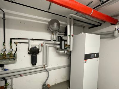

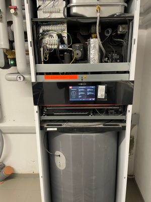

Könntest bitte ein paar Bilder von der Inneneinheit und Außeneinheit sowie Hydraulik machen?
Die Fernwärmeleitung ist aus Kupfer.
Haus: Nur Fußbodenheizung ca 220qm, Einliegerwohnung betoniert, Rest Fertighaus(Holzständerbauweise), Baujahr 88, Heizung läuft durch, Warmwasser täglich von 6:30-21.30 Uhr.
Ich habe heute die elektronischen Zusatzheizung der Inneneinheit kurzzeitig eingeschaltet, hier reagiert die Heizung und macht Warmwasser und hat auch einen höheren Volumenstrom.
Softwareversion: 20.510.2323.206
