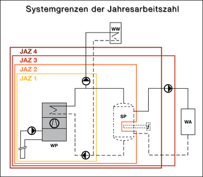

😎 Hallo, deswegen steht da BIS 85% und das ist sicherlich auch das äußerste Ende der vernünftigen Skala, denn in dem Bereich ist je nach äußeren Bedingungen die Effizienz ggf. schon im Keller und jedem Falle riskiert man die Förderbarkeit in dem Bereich. Für eine kalkulierte JAZ (verstanden als "JAZ 1" - s.u.) kommt man dabei je nach Jahresverlauf noch auf Werte über 3,7, aber keineswegs so klar und eben abhängig vom Witterungsverlauf.
In meinem konkreten Beispiel erreiche ich bei ca: 70% Beitrag der WP eine JAZ ~4,3. Unter 4°C als Bivalenzpunkt geht die Effizienz in die Knie und die WP erreicht nativ nicht mehr das nötige Leistungsniveau - d.h. spätestens ab hier muss ein 2. Wärmeerzeuger ohnehin dazu - und das soll nicht teurer Strom sein. Absenkung der Heizlast ist das Ziel, aber warum warten, bis man das Haus in 240 mm PU-Schaum gepackt hat - das finde ich als Etappenziel oft vollkommen überbewertet und die Möglichkeiten der Wärmepumpen-Kombination unterbewertet und zu konservativ gesehen.
