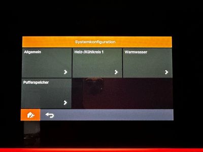

Einstieg über das Servicemenu mit Passwort "viservice"
Dann den Untermenupunkt "Heiz-/Kühlkreis" auswählen:
Anschließend die maximale Vorlauftemperatur in Parameter 1192.0 und 1192.1 einstellen: 

Ja, ist unschön dass ViGuide nicht mehr für Privatanwender nutzbar ist.
Aber die Einstellung der maximalen Vorlauftemperatur ist über das Bedienmenu der Inneneinheit einstellbar.
Dazu das Passwort „viservice“ nutzen.

ok danke...
weißt du zufällig in welchem Untermenü
Vitocal 250-A08-AF; 100L Puffer, 300L WW; 6,8kWh PV ohne Speicher
danke ich habe es gefunden und umgestellt
