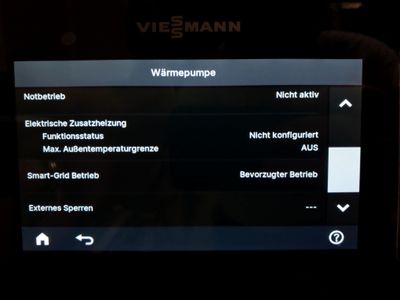

Ich habe nach dem Update nun auch über das Display Zugriff auf den Parameter 2543.0
Eingestellt sind 20K

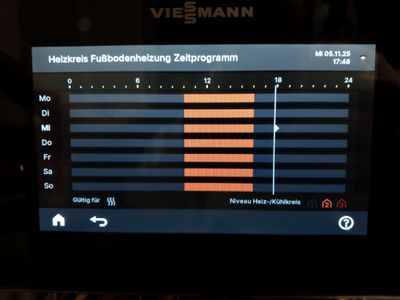

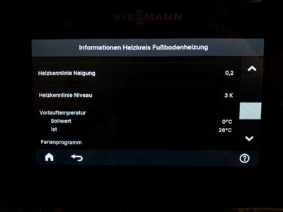

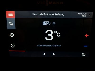

Der SmartGrid Kontakt ist geschlossen und die WP erkennt den geschlossenen Kontakt. Zeitplan ist eingestellt mit reduzierter Temperatur.
Wieso wird der Verdichter nicht freigegeben? Bzw. wieso wird die Solltemperatur nicht durch den SG Kontakt angehoben?
Vorlauf ist sind 26 °C, die Solltemperatur bleibt allerdings bei 0 °C.
 Wie kann ich von extern die WP dazu bewegen, nach Kennlinie zu heizen?
  auch wenn ich den Zeitplan im Normalbetrieb mit Temperatur 2 erweiterte, passiert nix.
