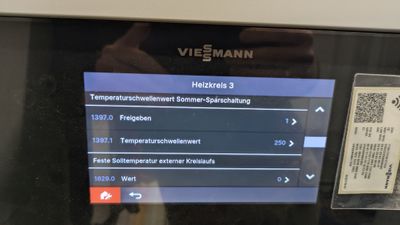

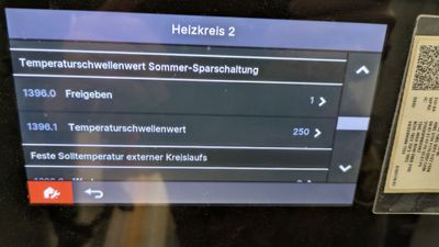

Dann mal bitte die Einstellung der Parameter
1396.1 Heizgrenze Sparfunktion Außentemperatur Heiz-/Kühlkreis 2
2427.0 Freigabe Sparfunktion Außentemperatur Heiz-/Kühlkreis 2
2427.1 Hysterese Sparfunktion Außentemperatur Heiz-/Kühlkreis 2
prüfen und die Werte mitteilen.

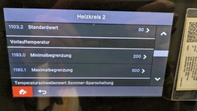

Dann schau dir deinen Post vom 3.12 an mit dem Bild deiner Heizkurve zu HK 3 Heizkörper die bei 40° endet wo du dich noch über die komische Verstellmöglichkeit wunderst.
Hier greift mit Sicherheit die max Temperaturbegrenzung aus dem Auslieferungszustand noch.
Gleichzeitig würde ich die max Temperaturbegrenzung von HK 2 FBH prüfen und so einstellen dass die FBH nicht zu heißes Wasser abbekommen kann.

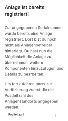

Ist Zugriff über ViCare auf die Anlage ohne Aufschaltung bei Viessmann überhaupt möglich?
Gruß Karl
https://home.viessmann-climatesolutions.com/de/de.html?redirectTarget=https%3A%2F%2Fhome.viessmann-c...
Wenn Du mit der App Zugang hast wird es so sein.
Hier kannst Du evtl. Service Aufträge und den Garantie Zeitraum einsehen.
Gleicher Login wie hier und bei der App.
Korrektur! Nach Login steht da folgendes:
 jetzt ist die Frage ob ich das machen sollte oder dem Sanitärbetrieb damit die Rechte entziehe?
Nein alles gut.
Den Betrieb kannst Du später hinzufügen sofern noch nicht geschehen.
Wenn es deine Anlage ist solltest Du auch die Rechte haben.

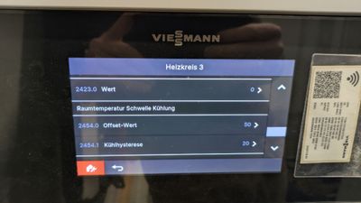

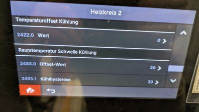

Soo, jetzt bin ich endlich dazu gekommen. Anbei die Werte.
2427 habe ich allerdings nicht gefunden.
Das mit der Anzeige 20 Grad auf den Mischern kommt mir bekannt vor.
Das Problem scheint mir das die untere Grenze der Vorlauf Temperatur auf 20 Grad steht.
Wie soll dann noch Wärme in die Heizkreise gehen ?
Da keine Wärme abgenommen wird denkt die WP, kein Wärmebedarf.
Bei mir hat geholfen die Minimaltemperaturbegrenzung hoch zu stellen.
So etwa den Wert der Heizkurve um 10..12 Grad Außen.
Bei mir gehen 26 Grad für Konvektoren und 25 Grad für die FB gut.
Jetzt läuft die WP bei spätestens 23.9 Grad Puffer Temperatur wieder an.
So wird sichergestellt das die Heizkreise wenigstens etwas Wärme abnehmen , wenn ein Ventil öffnet.
