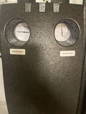

    • Gerade aktuell (20:20 Uhr) VL:50 °C, RL: 25°C > Abgelesen am Heizkreisverteiler. Ich habe an sich überhaupt wenig Ahnung welche Werte normal sein sollten, aber ChatGPT meint dass das ein wenig hoch sein könnte...

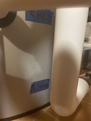

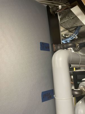

  • Anschlüsse am Pufferspeicher von oben nach unten (Ich schreibe hier die Abkürzungen so, wie der Heizungsbauer sie dran geschrieben hat):
    • C V WW
    • OFEN VRL
    • VWP
    • R3-W WP
    • R3-W WW
    • VHK
    • RHK, direkt links daneben: VWPWW
    • R3-W WW, direkt links daneben: R3-WWD? (kann ich nicht richtig entziffern, leider)IMG_3160.jpgIMG_3158.jpgIMG_3159.jpgIMG_3157.jpgIMG_3161.jpg

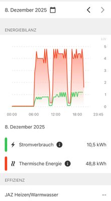

Witzig finde ich übrigens, dass heute die WW-Temperatur im Eco erreicht wird, obwohl die WP bis heute morgen um 6 gar nicht gelaufen ist und die Leistung ziemlich konstant bei ca. 1 kW lag...
Gestern wiederrum ist die WP fast den ganzen Tag gelaufen und hat es nur auf 35 °C WW geschafft und ich musste dann nachmittags Komfort einschalten, damit genügend WW da war. Sofort wenn man Komfort einschaltet, merkt man dass sich die Heizkörper im OG ebenfalls aufwärmen (Obwohl diese sogar mit smarten Thermostaten und Raumsensoren ausgestattet sind, also eigentlich direkt zufahren).
Ehrlich gesagt, ist das Verhalten der Anlage derzeit für mich ein Buch mit 7 Siegeln.
Gestern, WW-Temp. wird nur im Komfort erreichtGestern, WW-Temp. wird nur im Komfort erreichtHeute, WW wird im Eco erreichtHeute, WW wird im Eco erreicht
