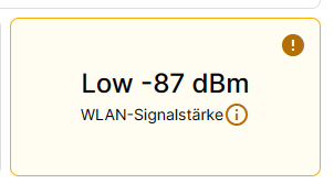

Vitocal 250-A WLAN Signalstärke
Ist das WLAN-Modul im Innengerät so schwach oder hat der Installateur vergessen eine Antenne anzuklemmen/auszuwickeln?
Es gibt eine Fritzbox mit Wlan im Keller (6m entfernt, keine verschlossenen Türen dazwischen. Zur Fritzbox im EG muss das Signal nur durch eine Decke, Luftlinie 3m.
Das Mobiltelefon zeigt in der Nähe des Gerätes 68dBm Signalstärke an.

Du hast bestimmt Mesh an deiner Fritzbox aktiviert. Da kann es durchaus sein das nach einem Neustart o.ä. die Vitoconnect sich mit einem anderen, weiter entfernten, Repeater verbindet.
Daher dann auch die schlechte Signalstärke.
Warte mal, daß gibt sich wieder.

Ich habe ebenfalls eine 250-A seit knapp einer Woche und ebenfalls den Hinweis auf eine schwache Signalstärke.
Bei mir jedoch nur  -81 dBm... das geht alles noch ganz gut. Bei  -87dBm würde ich mal genau beobachten ob du da irgendwelche Problem hast, wenn nicht würde ich erstmal gar nichts machen.

um ein stabiles WLAN-Signal zu bekommen, habe ich einen eigenen Fritz-Powerline Adapter mit eigenem WLAN 2,4 GHz im gleichen Raum wie die Inneneinheit installiert. Alle anderen Lösungen mit Repeater usw. haben nicht zuverlässig funktioniert.
