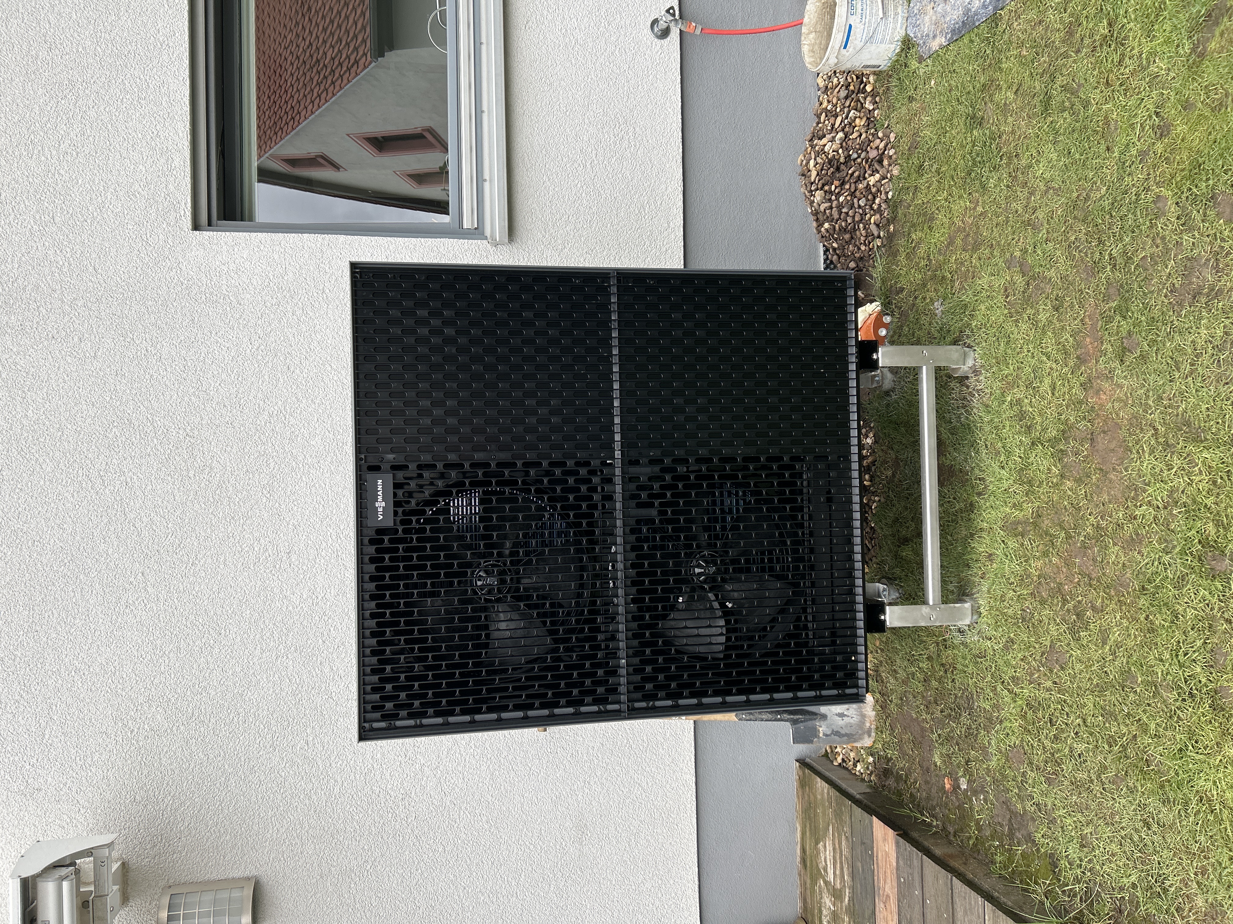

Bei uns wird grad eine Vitocal 250 A installiert. Nun bin ich unsicher wegen des Schutzbereichs. Angeblich wurden die Vorgaben eingehalten. Von der hinteren rechten Ecke der Außeneinheit bis zur Fensteröffnung sind es 62 cm (laut Aufbauanleitung min. 50 cm) aber von vorne sieht es total knapp aus. Von der Wand steht die Außeneinheit 42 cm weit weg. Alles okay so oder muss das Ding versetzt werden?
Ich würde die Mitte der WP auf die Wand übertragen und dann auf der Wand, von dem Punkt, den Abstand zum Fenster messen. Wenn das > als 10720mm ist, dann passt der seitliche Abstand.

Okay, aber wie messe ich den Abstand zum Fenster genau, von der Außenkante der Außeneinheit zum Fenster oder gerade von vorne betrachtet so als hätte sie keinen Abstand zur Wand?
Nein, nicht schräg. Gerade messen.
Toll, ist natürlich weniger. Warum wissen das die Monteure nicht. Offensichtlich kennen die die Zeichnung nicht?
Das Fundament entspricht auch nicht "ganz" den Planungsunterlagen, hast du das selbst und bewust so gemacht? Ansonsten würde ich den Verantwortlichen mal Fragen, wo das Kondenswasser denn hinlaufen soll. Vielleicht übersehe ich aber auch was. Kondenswasser können je nach Luftfeuchtigkeit einige Liter pro Tag sein.

Die reale Frontansicht (Bild1) i. Vgl. zur Frontansicht der Installationsvorgabe (Bild3) sagt doch Alles !

Die Zahnstocher auf denen deine Ausseneinheit steht sehen jetzt nicht so vertrauenserweckend aus. Wie tief die gegossen sind kann ich natürlich nicht sagen, aber so eine Ausseneinheit vibriert und arbeitet auch. Ob das über Jahre stabil ist was du jetzt hast bezweifle ich. Zum Thema Kondenswasser, es sind tatsächlich bis zu 50l am Tag, im Sommer hast du Sumpf und im Winter eine Eisbahn.

Wegen des brennbaren Propans R 290 im Kältekreis der Aussenheit und des Vermeidens einer explosionsfähigen Luft/Propan-Atmosphäre muss ein Mindestabstand von 1m, berechnet von den Aussenbegrenzungen der Ausseneinheit links und rechts eingehalten werden. In diesem Bereich dürfen weder Bodenschächte, Türen oder Fenster in der Hauswand vorhanden sein.
