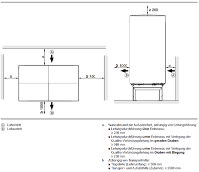

Meine Vitocal 250 Wärmepumpe ist mit einem Abstand von 20 cm zur Hauswand installiert worden, ist dies ausreichend?
6 ANTWORTEN 6

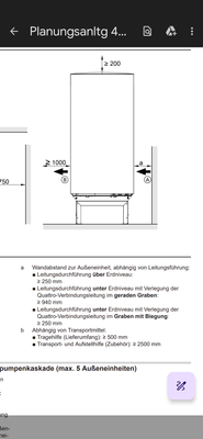

Lt. Planungsanleitung sollen es mindestens 250mm sein.

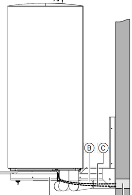

Viessmann gibt Wandabstände bezogen auf die Art der Wanddurchführung an.
Der Abstand scheint weniger dem eigentlichem Gerät geschuldet zu sein sondern der Art der Leitungsdurchführung.

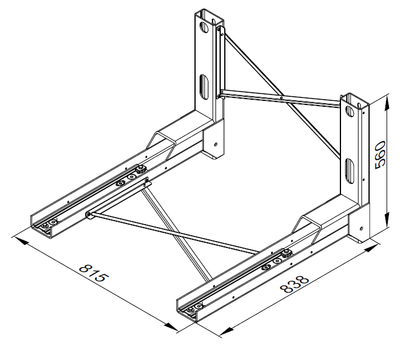

Wenn man die Wandkonsole verwendet kommt man eigentlich auch nicht auf 25 cm Wandabstand.
Wichtig ist wohl das genügend Luftzirkulation stattfinden kann und daß man zu Reinigungszwecken an die Lamellen kommt.

Vermutlich sind es mit Wandkonsole auch genau 250mm. Diese ist 838mm tief und die 600mm tiefe Anlage steht etwas vorne über.
Nur 200mm werden keine Katastrophe sein, aber man fragt sich immer wieder, warum nicht nach Vorgabe installiert wird.

Aerodynamisch werden 200mm nauch noch funktionieren. Nur, was viele vergessen, man muss auch zur Lamellenreinigung  hinten ran kommen.
Aufgrund dieses Maßes habe ich meine montiert, ich meine  ~350mm habe ich, mich daran orientiert, ohne Verrenkungen mit Handfeger und Wasserschlauch ran zu kommen.
