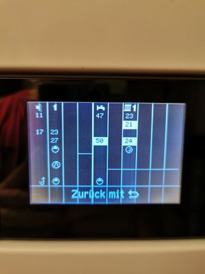

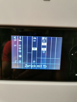

Anbei das Foto der Anlageübersicht.
Anbei die gewünschten Bilder
Bild 1= 14:54 Uhr
Bild 2 = 15:10 Uhr
Bild 3 = 15:50 Uhr
Bild 4 = 16:07 Uhr
Bild 5= 16:15 Uhr ==> STÖRUNG
