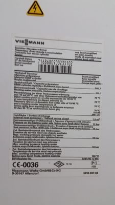

Ist das die Herstellnummer?
Ja.
Die Seriennummer lautet 7288308901058102
Die Herstellnummer des Speicherwassererwärmers lautet 7168680900235102
Sorry, dass es etwas gedauert hat!
Bei der Speichernummer muss ein Zahlendreher drin sein. Wird von der App nicht angenommen.
Kann man die Nummer des Speicherwassererwärmers auf dem Foto lesen? Ich hab sie nochmal abgeglichen, muss stimmen.
Das ist übrigens Stahl emailliert.
War der Speicher vielleicht nicht für den deutschen Markt bestimmt?
