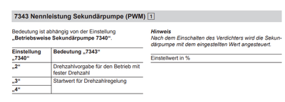

Genau darum ging es mir ja ursprünglich in dem Post. Reduzierung der Pumpenleistung. Ich habe momentan einen Gesamtdurchfluss von 1300l/h und davon gehen 450 durch das ÜV. Was wäre denn wenn das ÜV wirklich zu wäre und nur die geöffneten 850 verfügbar wären? Würde die Pumpe dann automatisch runterregulieren? Eher nicht denke ich. Oder würde sie weiterhin mit den 1300 Druck ausüben, weil der Parameter weiter auf 100 steht? Wie ist da die Funktionsweise?Wieviel l/h ist denn Parametereinstellung 100 offiziell? Sie hat einen Mindestvolumenstrom von 600.

ja ich bin bei dir. Die Drehzahl sollte runter und das Überströmventil auf 7
Mach das Schrittweise. erst 80 % dann weiter in 10er Schritten nach unten.
Nach jeder Änderung würde ich die Flowmeter wieder auf die berechneten Werte bringen.
Wenn du an einen Schritt angekommen bis, wo du einen Kreis nicht mehr auf den Sollvolumenstrom bekommst, würde ich wieder 5% nach oben gehen.
