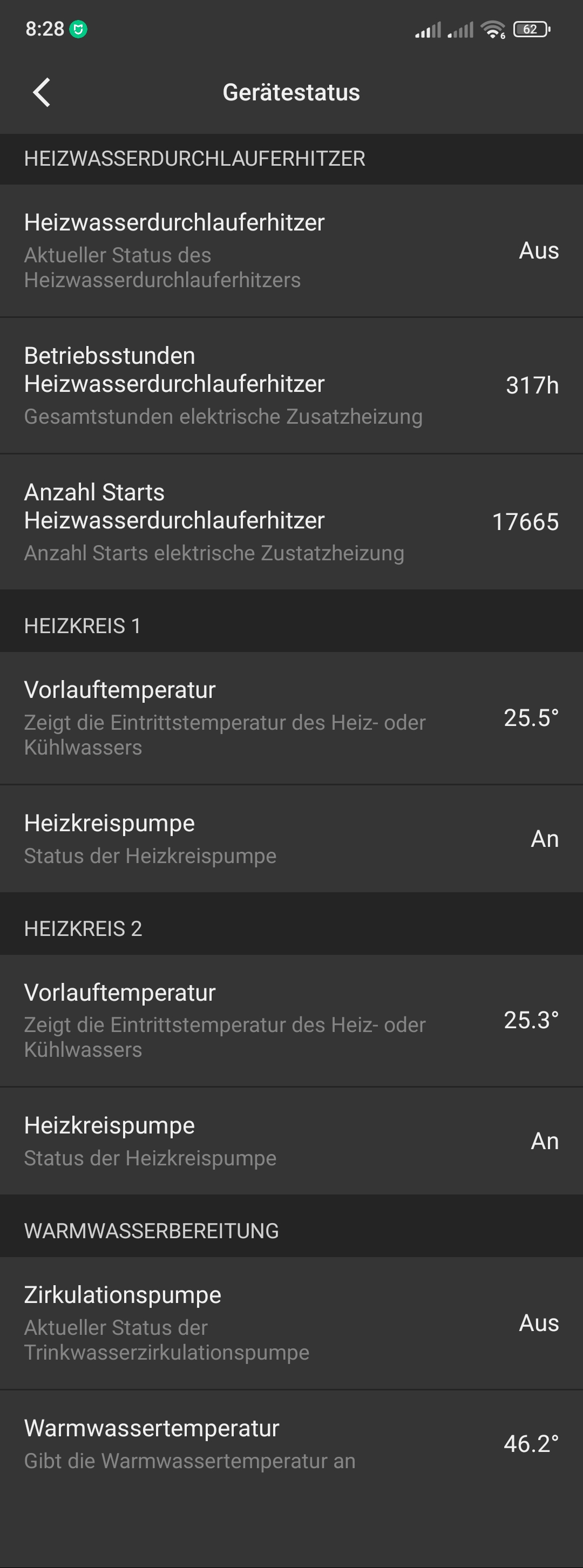

Hii an alle,
ich erhoffe mir hier hilfreiche Antworten.
Und zwar schreckt mich der Verbrauch von ca. 100 kWh sehr ab.
Haus hat 215 m2= 140+75m2 Anliegerwohnung, die noch nicht bewohnt ist.
Draußen zzt immer um die 10 °
Was läuft da schief, siehe Bilder?
Zur info: ca 4 monate lief die Wärmepumpe nur über Heizstab.
Danke schonmal
Ist es ein Neubau ? Hier könnte noch die Baufeuchte mit entfernt werden.
Im Übrigen sind es 100kWh THERMISCHE Leistung. Die eingesetzte Energie(also das, was du bezahlen musst) liegt weit darunter.. Wenn man den Zahlen Glauben schenkt, hast ein Verhältnis von 1:5.
Damit kann man sehr zufrieden sein.
Vielen Dank für deine Antwort! Ja das ist Neubau und Ja nachdem ich es mit dem Stromzähler verglichen habe könnte das tatsächlich stimmen. Das heißt ich sollte immer nur den grünen Balken schauen wo Energieverbrauch steht :)?
Man darf durchaus beide im Blick haben. So bemerkt man schnell, ob sich das Verhältnis ändert.
17665!!! Starts des Heizstabes und der ist 317h gelaufen, hast damit Estrich getrocknet?
Die Wärmepumpe lief 4 Monate nur über Heizstab, weil die nicht richtig in Betrieb genommen werden konnte und dafür 4 Termine gebraucht haben...
