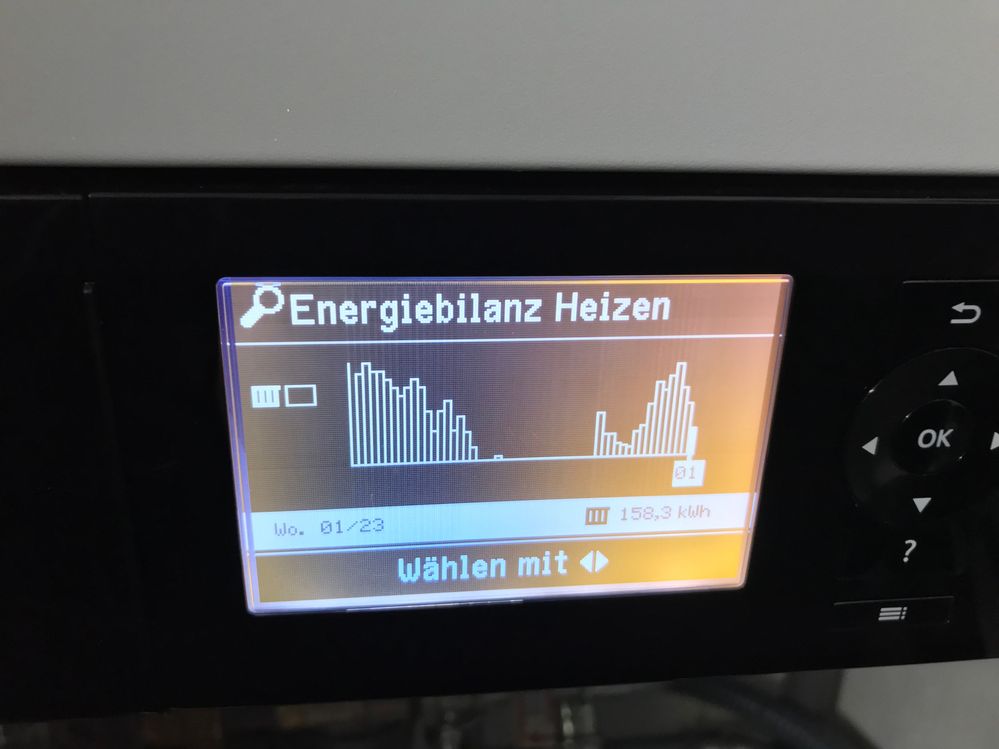

Das WW wird dir sicher komplett angezeigt, und beim Heizen fehlen „Die Sommermonate“….da hier ja normaler Weise die Heizfunktion abgeschalten ist……

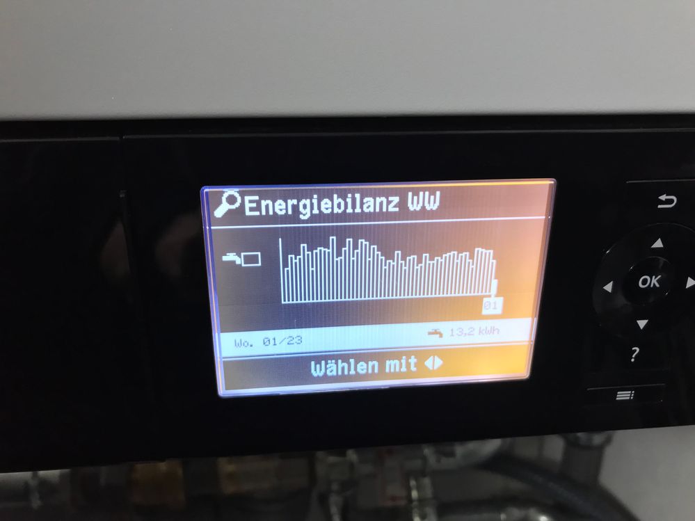

Hier Am Beispiel meines Systems:
