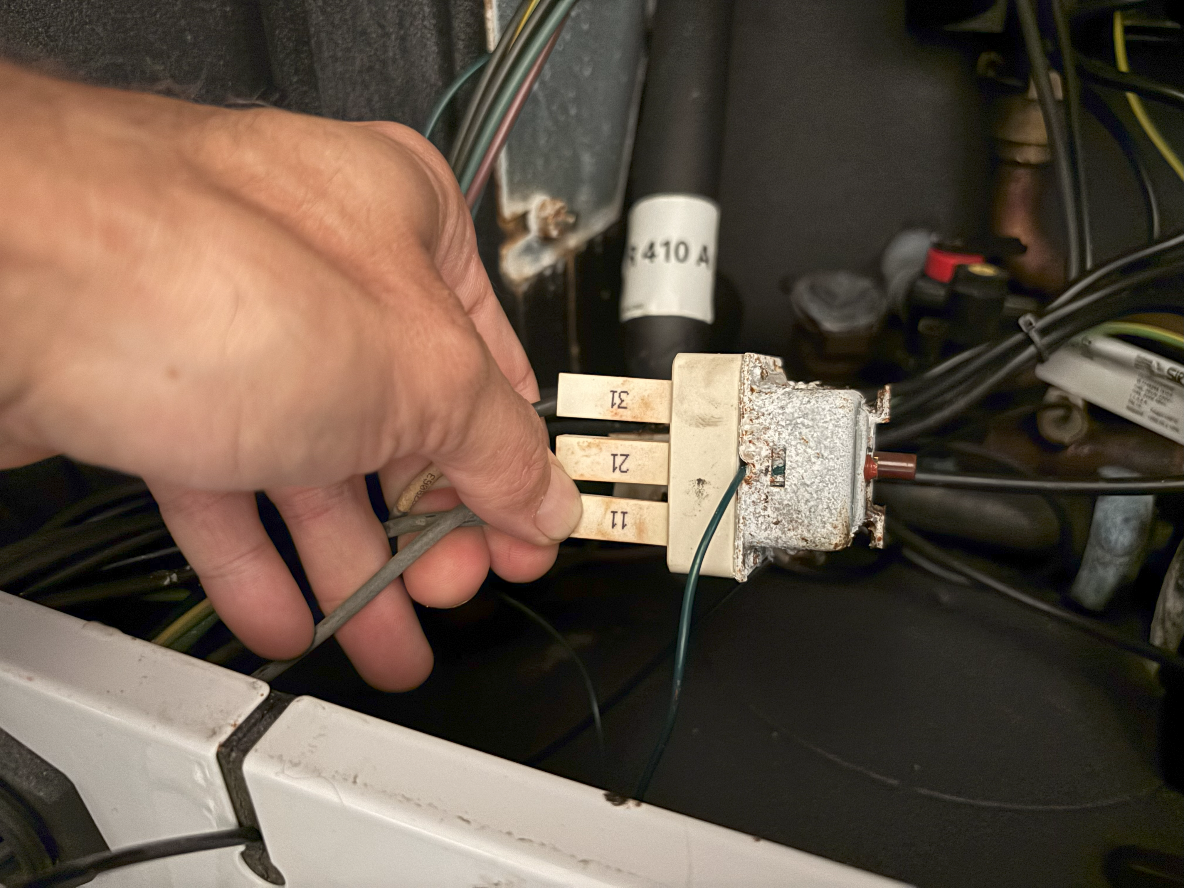

Beim Öffnen der unteren Verkleidung ist mir ein Reset-Schalter aufgefallen, der stark korrodiert ist (siehe Foto). Das Bauteil ist von außen mit „Reset“ beschriftet und scheint entweder ein Motorschutzschalter oder ein Thermoschalter zu sein. Die angeschlossenen Kabel führen in Richtung der Pumpe/Hydraulikeinheit.

Welches Bauteil ist das genau? (Motorschutzschalter, Thermoschalter, etwas anderes?)
Welche Viessmann-Ersatzteilnummer hat dieses Bauteil?
Hat jemand schon mal das gleiche Problem mit der UPM3 & D6-Fehler in Verbindung mit einem solchen Reset-Schalter gehabt?
Kann ich den Schalter testweise brücken (natürlich nur kurzzeitig zu Diagnosezwecken)?

Der Schalter dürfte der STB sein. Und so,wie der aussieht,sollte er unbedingt getauscht werden.
Wenn kein Umlauf vorhanden ist,könnte die Pumpe defekt sein. Und das wiederum kann zum Auslösen des STB führen.

Das sieht leider nicht danach aus. Ich würde gerne wissen, was das für ein Teil ist. Ich finde es auch nicht im Katalog. 😞 Dazu muss dann noch eine neue Zuleitung gekauft werden.
Ich hab's gefunden:
Thermostat 30-80° 55.60011.030 EGO - Thermostat
scheint es von VM nur zusammen mit dem Heizstab zu geben.
Schaltplan:
S.15
Okay, danke. Ich habe jetzt einen Viessmann Heizwasserdurchlauferhitzer 7868584 bestellt.
