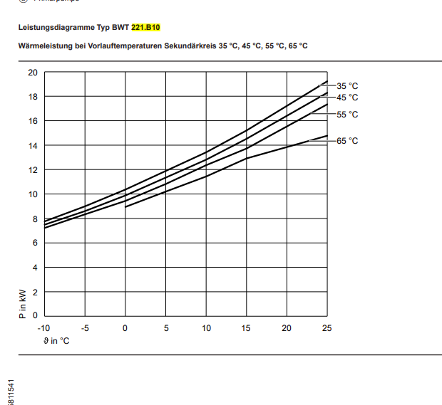

wir sollen eine neue Erdwärmepumpe bekommen, da die alte defekt ist.
ich hatte ein Angebot über eine Vitocal vitocal 333-g bwt 331.c12. Da soll jetzt aber der Auslegungspunkt bei +4 grad liegen. Aufgrund dessen wird mir jetzt eine Vitocal vitocal 222 g bwt 221.b10 angeboten. Dort liegt der Auslegungspunkt bei -6 grad. Was würdet Ihr machen? Die 333 G war eigentlich mein Favorit.

Ja die ist größer und moduliert.
Die 222G moduliert nicht und läuft immer mit "voller" Leistung.

Die 333 G ist leicht größer.
222 G läuft einstufig. und wird aber auch gefördert.

die 222g benötigt sogar etwas mehr 920 l/h
