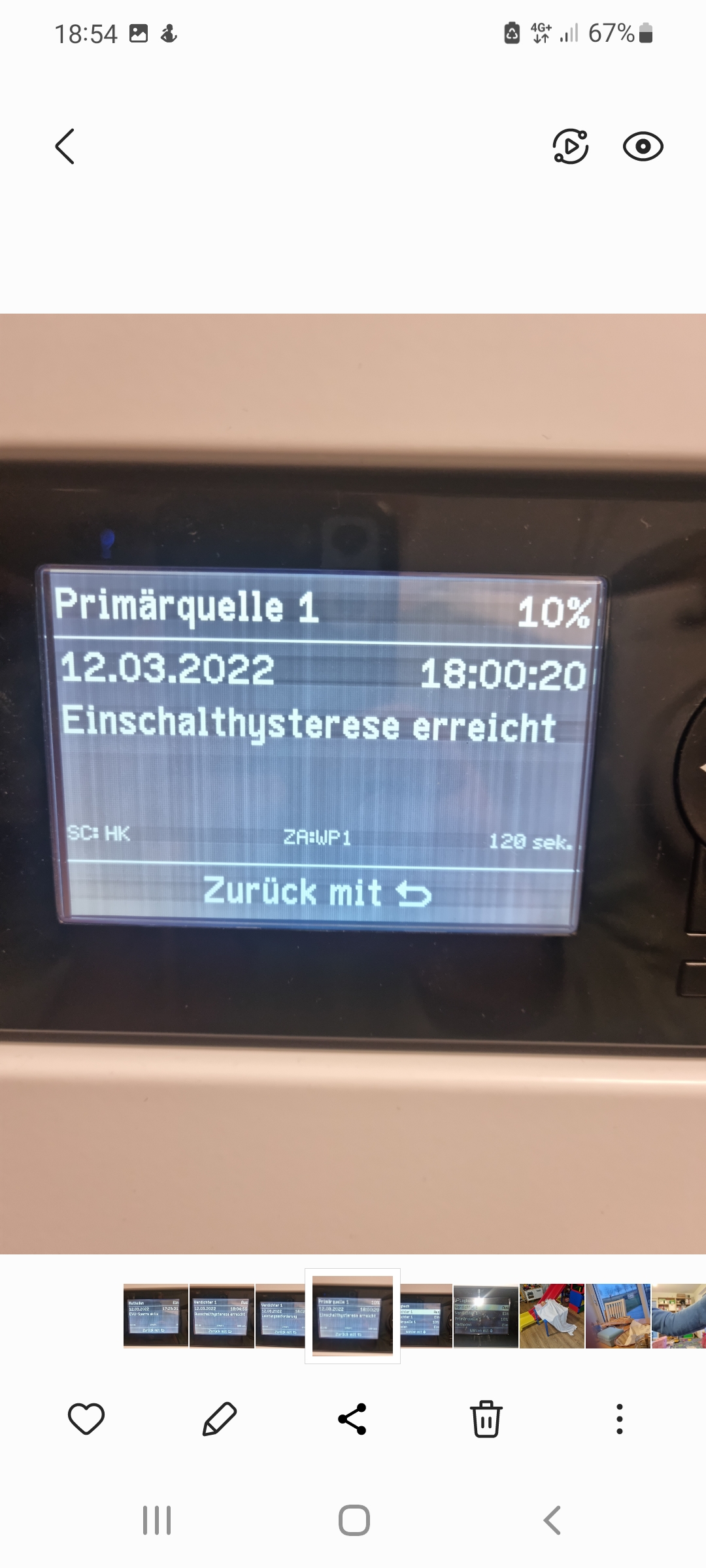

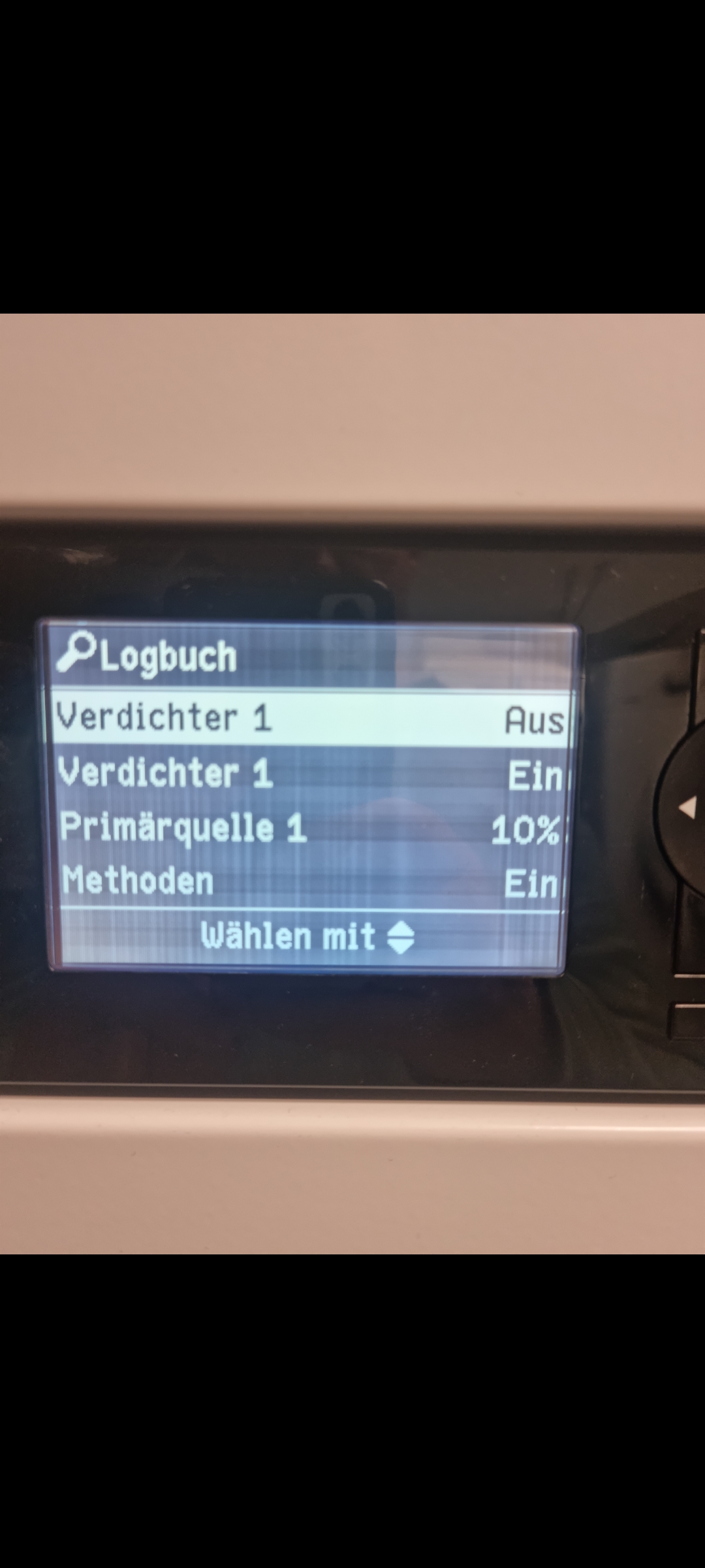

Hier die Logbuchauszüge. Die Aktivierung von extra Warmwasser erfolgte gegen 18:02.
Es hat etwas gedauert, bis ich das Problem wieder nachstellen konnte. Ich denke mittlerweile doch nicht, daß es direkt mit der EVU Sperre zu tun hat.
Danke für die Bilder. Diese zeigen, dass eine Anforderung für den Heizkreis stattgefunden hat und nicht für die Warmwasserbereitung.
Verstehe ich nicht, ich war mir sicher, die Funktion aktiviert zu haben.
Ich habe es gerade nochmal probiert, da hat es funktioniert. Die Temp. 2 wurde zwar nicht ganz erreicht, das ist aber aus meiner Sicht erstmal okay.
Ich habe die aktuellen Logauszüge nochmal ergänzt.
