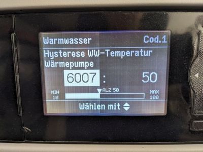

Danke, wie hoch ist die Hysterese unter 6007 eingestellt?

Hier die Hysterese unter 6007:

Die Warmwassertemperatur liegt aktuell bei 27,7°C. An der Hysterese liegt es also nicht.
