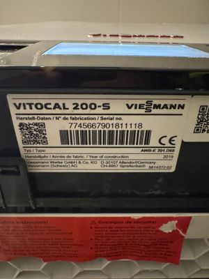

danke für deine Rückmeldung. Mein Problem ist: wenn ich die Pumpe auf 100% einstelle dann ist die Geräuschkulisse der Pumpe sehr stark. Das jaulen der Pumpe höre ich 24/7 im Ganzen Haus. Deswegen hatte ich die Leistung der Pumpe auf 70% eingestellt damit das jaulen der Pumpe reduziert. Ich hatte auch hier öfters mal gelesen das 70-80% Prozent ausreicht. Kann es sein dass irgendwas mit der Pumpe ist. Welche Pumpe ist den bei der Vitocal 200s eingebaut?

Ok verstehe jetzt. Kannst du mir vllt. über meine Seriennummer rausfinden welche interne Pumpe ich verbaut habe hinsichtlich Leistung/Hersteller etc.
Nein,dazu müsstest an der Pumpe selber schauen.Die Bezeichnung.
Aber selbst die würde nicht viel nützen,da ich mich Ausserstände sehe,anhand der Leistung sagen zu können,für welche Fläche einer FBH es ausreichen würde.
