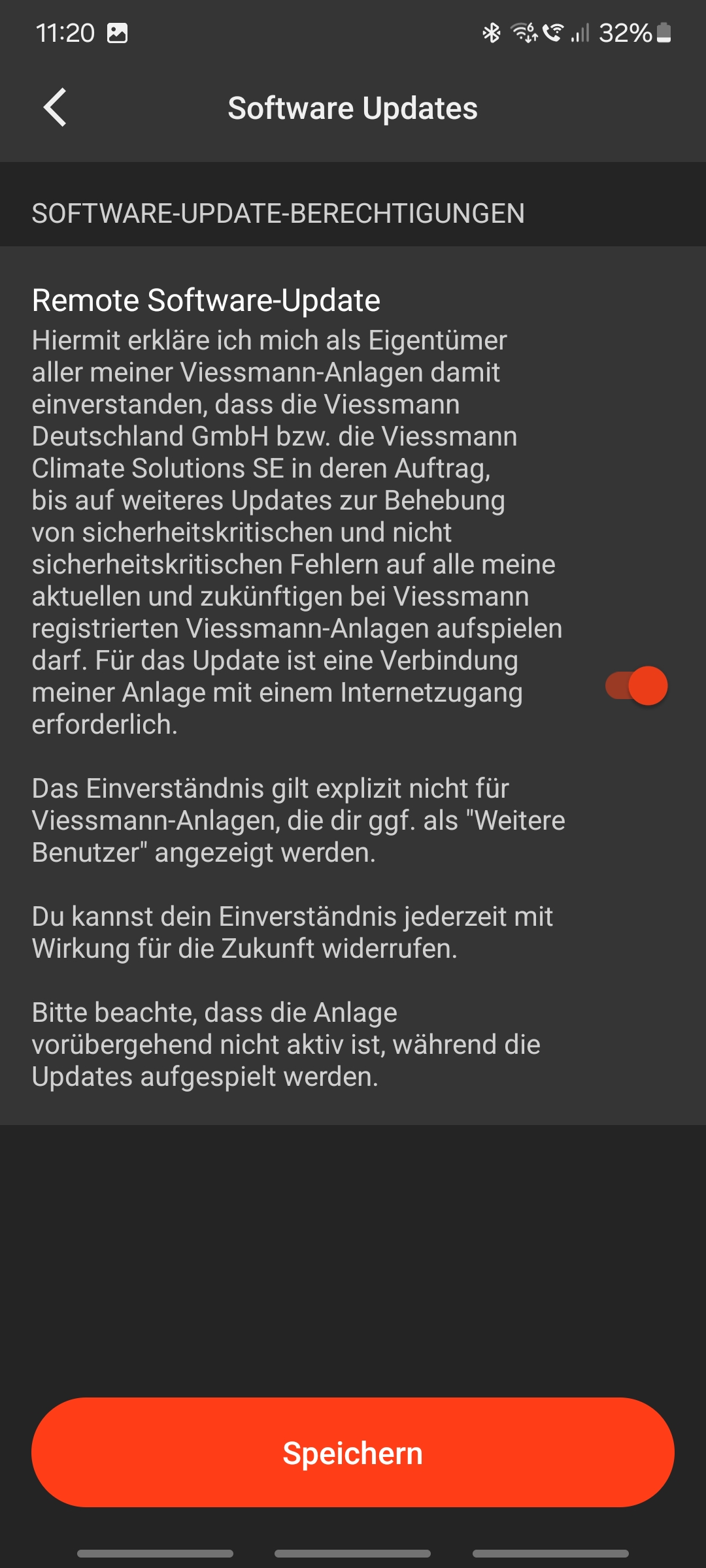

Ich habe in der Vicare App vor geraumer Zeit die Zustimmung zu Software Updates erteilt und wurde zwischendurch lange Zeit über bevorstehende Updates informiert. Irgendwann Mal ist aber diese Information verschwunden und erscheint in den Mitteilungen der App nicht mehr.
Anbei Bildschirm Fotos meiner Anlage mit einigen Daten. Unser EtagenHaus, 138m² wird durch eine Fußbodenheizung beheizt. Die aktuell installierte Software Version ist 2305

Hallo @Flo_Schneider
danke dir für die Info zum Sachverhalt.
Du hast geschrieben, daß das nächste Update vom Fachbetrieb aufgespielt werden soll. Dazu zwei Fragen.
1. Das Update zur Lösung meines Fehlers wurde noch gar nicht veröffentlicht, richtig?
2. Die Remote Software Update Methode ist nicht für meine Wärmepumpe vorgesehen?
Vielen Dank für die Klärung
Peter
Das ist korrekt, aktuell kann ich dir nur mitteilen, dass im nächsten Schritt, die Fachbetriebe die Updates vor Ort aufspielen können sollen.
