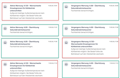

Hallo @Flo_Schneider
Das mit der Meldung A.130 war mir bekannt. Ich habe festgestellt, dass die Meldung in der letzten Woche immer so bei 8-10°C Aussentemperatur kam.
Neuerding kommt auch immer die Meldung A.89. Jedoch immer im Zusammenhang mir A.130. WP tut was sie soll und auch Vorlauf zeigt zu dem Zeitpunkt keine Anstiege an.
Ist das auch ein SW Bug der mit der nächsten SW Release behoben wird?
Danke und Gruss
Ralf
Nein, das ist kein Softwarefehler. An deiner Anlage scheint der Volumenstrom grenzwertig zu sein. Hier sollte einmal geprüft werden, ob das Filtersieb in der Außeneinheit zu sitzt.

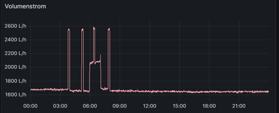

Hallo Flo
Ich habe vergessen zu sagen, dass ich eine 222-S E08 habe, die kein Filtersieb in der Ausseneinheit hat.
Der Volumenstrom ist seit der Inbetriebnahme immer bei ca. 1650 L/h im Heizbetrieb, wobei alle HK auf sind.
Hier der Volumenstrom zu den Zeitpunkten wo die Meldung geschrieben worden ist. Die Peaks kommen vom Abtauen bzw. WW Bereitung.
Die Meldung A.89 kommt neu seit ca. 1-2 Monaten und immer im Zusammenhang mit A.130.
Oder besteht da eine Zusammenhang zu meinem Problem aus diesem Beitrag:
Danke und Gruss
Ralf
Weshalb sollte da ein Zusammenhang bestehen. Ich empfehle dir, deine Anlage einmal vor Ort überprüfen zu lassen. Gerne kannst du mich hier dazu auf dem Laufenden halten. Da deine Anlage in der Schweiz steht, kann ich darauf nicht zugreifen, um sie mir näher anzusehen.
