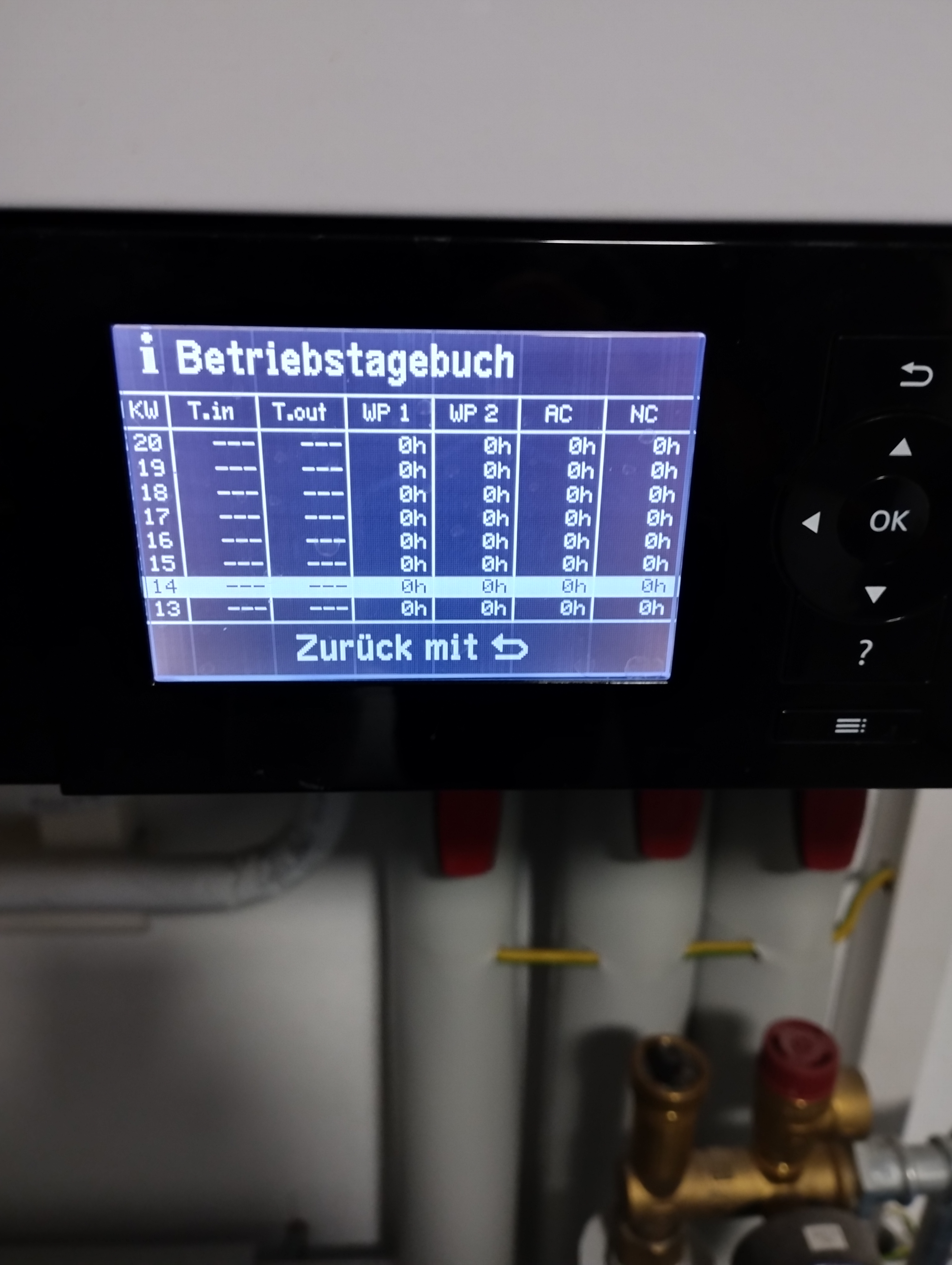

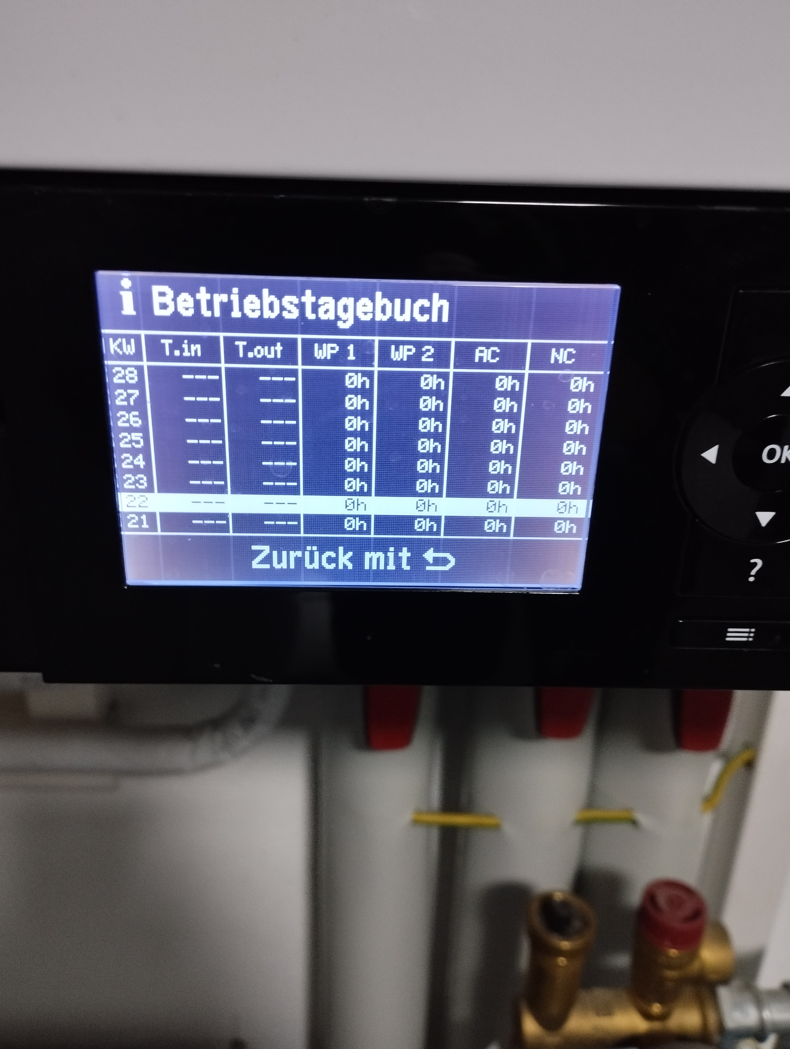

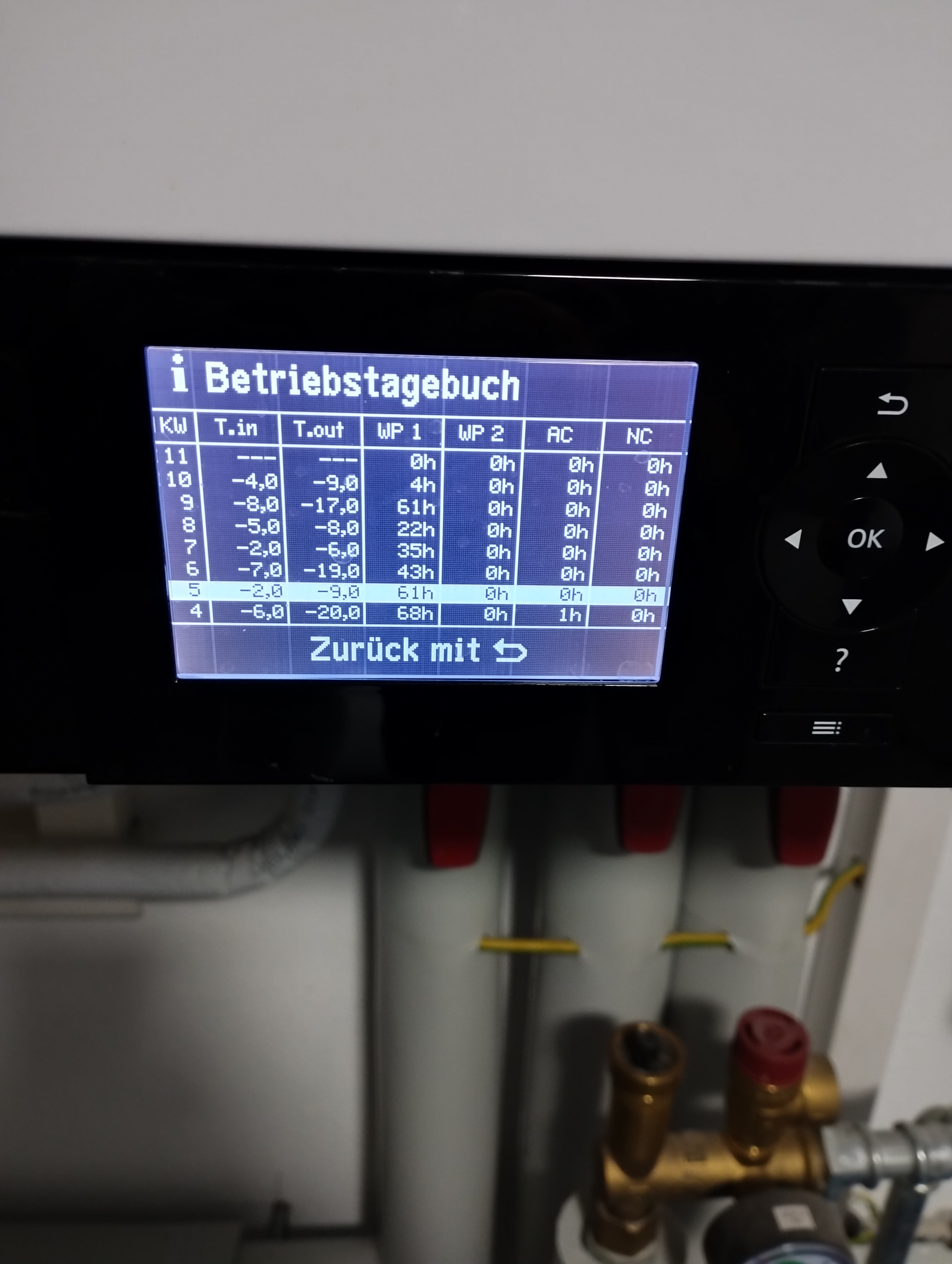

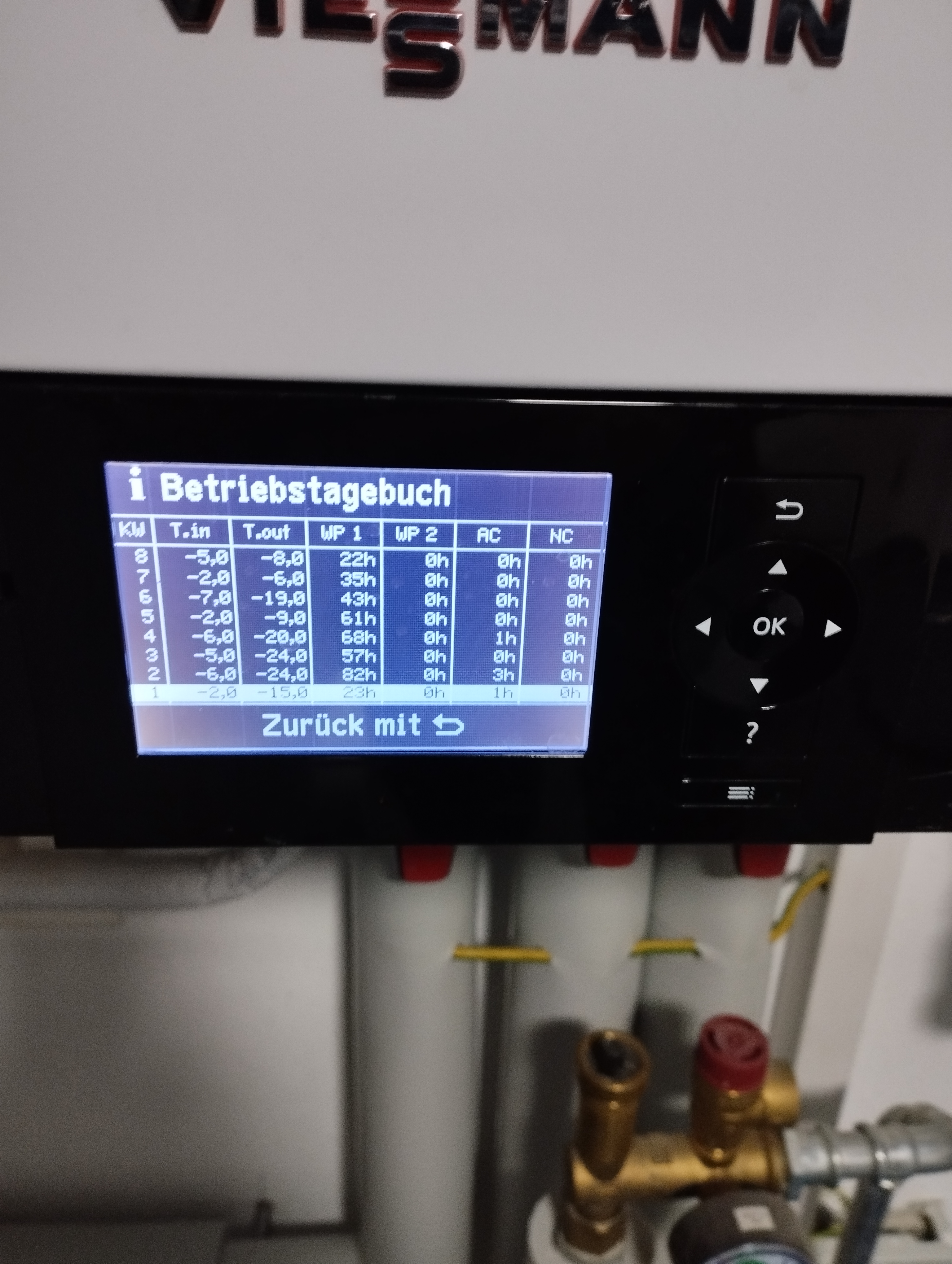

Als ich das Betriebstagebuch ausgelesen habe,v zeigt mir die Einheit an, dass ich von der Kalenderwoche 13 bis zur KW 41 Null Betriebsstunden der Anlage habe (siehe Bilder). Danach läuft wieder alles normal bis auf die letzten drei KW des Jahres (siehe Bilder)

Ich habe jetzt in den Einstellungen das Heizen per Heizstab sowohl für Brauchwasser als auch für die Heizung ausgestellt. Das Ergebnis ist, dass die Wärmepumpe normal arbeitet, die Temperatur in den Räumen und beim Wasser auch "herbekommt" und alles "normal" läuft. Der Energieverbrauch ist auch im Rahmen des normalen (kann durch einen separaten Stromzähler kontrolliert werden.
Was mich wundert ist, dass hierfür kein Fehler angezeigt wird bzw. wurde und die Anlage es als völlig normal sieht über ein halbes Jahr via Heizstab zu heizen.
