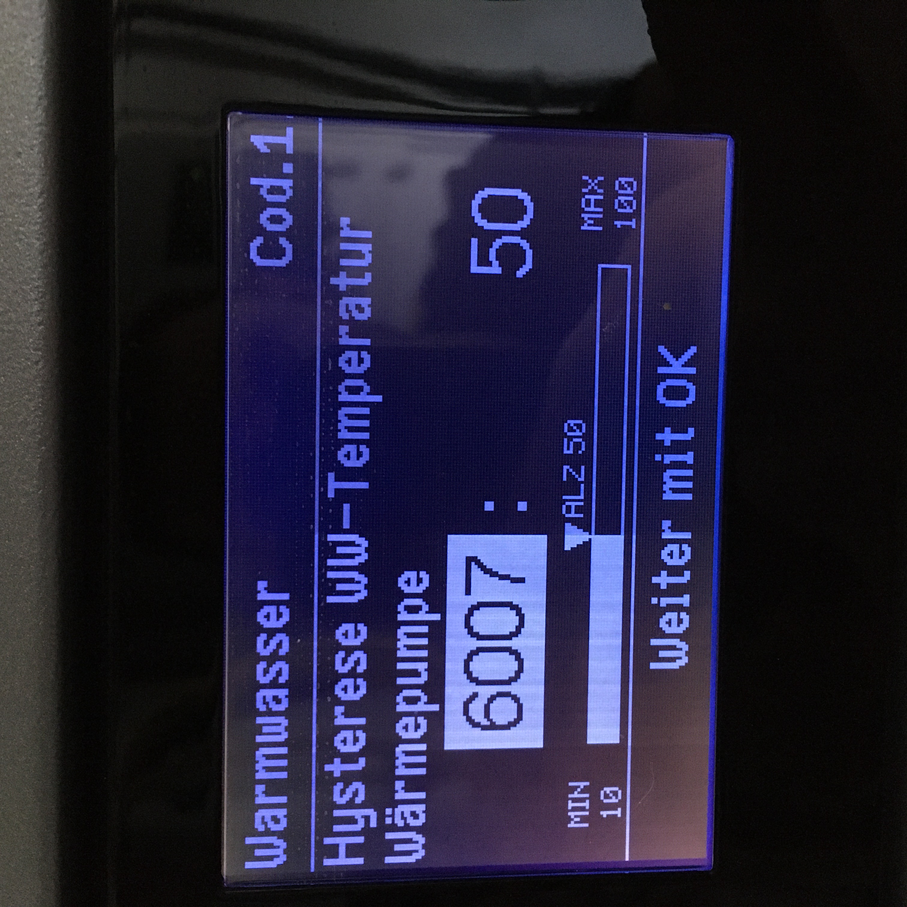

Parameter aus der Codierebene im Anhang

Danke, die Kurve habe ich bereits gesenkt. Genauso wie den Bivalenzpunkt. Aber mehr nach Gefühl. Erfahrung habe ich keine und in den Übergabedokumenten sowie in den Protokollen (auch Viessmann-Handbuch Anhang) hat der Heizungsbauer nichts vermerkt.
Hättest du Hinweise oder Tipps für die anderen Parameter?
Kann ich kontrollieren, ob die Elektro-Funktion energetisch sinnvoll dazu geschaltet wird?
