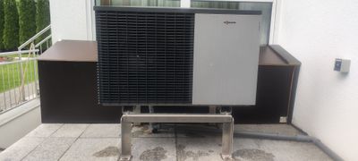

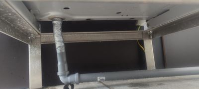

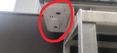

Ich brauche Hilfe bei der Viessmann Vitocal 200. Aus den Löchern läuft Wasser ab und eines ist mit einem Schlauch verbunden. Was muss man mit den anderen Löchern machen?
Gibt's spezielle unterblech oder was anderes?
Als Anhang habe paar Bilder bie.
Ich freue mich über Antworten

Hier gibt es zwei gängige und fachgerechte Lösungen, je nachdem, wie Ihre Wärmepumpe aufgestellt ist:
  • Offen lassen (Standard): Wenn Ihre Wärmepumpe auf einem Kiesbett oder einem freien Fundament steht, durch das Wasser im Boden versickern kann, bleiben diese Löcher komplett offen. Das Wasser tropft einfach nach unten weg.
  • Verschließen mit Stopfen: Wenn Sie das gesamte Wasser zwingend über den einen Schlauch ableiten müssen (z. B. bei Balkon-, Dachmontage oder direkt über Gehwegen), müssen die restlichen Löcher verschlossen werden. Dafür gibt es passende Gummi-Verschlussstopfen von Viessmann. Das gesamte Wasser läuft dann nur noch über den Schlauch ab.
Wenn Sie die Löcher verschließen oder einen langen Schlauch nutzen, muss der Ablauf absolut frostsicher sein. Stehendes Wasser im Schlauch oder in der Wanne gefriert im Winter sofort. Das kann zu Eisbildung in der Wärmepumpe führen und das Gerät beschädigen.

dafür ist das Zubehör Elektrische Begleitheizung zu verwenden.

Haben Sie eine Vorschlag mindestens wie kann den Schlauch für Winter sicher machen nicht das gefriert.
