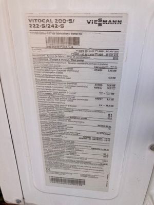

Hallo zusammen, folgendes Thema. Ich möchte den Lüftermotor meiner Ausseneinheit tauschen. Mir wurde von einem Heizungstechniker mitgeteilt dass ich nur einen Motor der älteren Generation mit der Bestellnummer 7834552 verbauen kann, da es durch die Nutzung des Nachfolgers 7840689 Probleme  mit der Software gibt. Hat hier jemand Erfahrungen? Danke vorab

Leider defekt, daher die Frage ob dieser Moror geht da der andere nicht lieferbar ist. Danke
